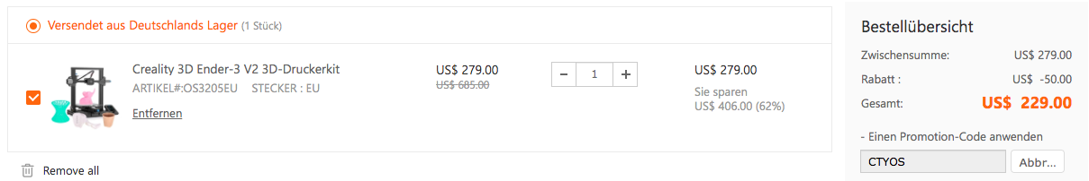

Jó, de nekem a TomTop oldal 499$-t mutatott, abból indultam ki... Bár mindegy, mert nekem az Ali-s CREALITY 3D Official Store-ból még így is olcsóbb lenne. 2 Kg + 10 méter filamenttel együtt lenne lengyel 7 napos szállítással 76.000 Ft (79.000 Ft lenne az alapár, csak van még tőlük ajándék kuponom az előző rendelésekből).
ThomasBernar
Creality Ender-3 v2
EUR: 365 Ft, Dollár: 311 Ft.
Creality3dshop.eu oldal - 276 euró - 100740 Ft.
3DJake oldal - 98366 Ft.
Crealityofficial oldal - 269 dollár - 83660 Ft.
Bangood - 224 euró - 81915 Ft.
TomTop - 220 euró - 80300 Ft.A TomTop nagyon szimpatikus.

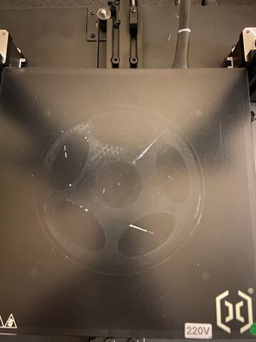

Első nyomtatásom (PLA - Filanora - köszi Mr. Csizmás):
Egész jó lett, azonban a leszedésben kérek tanácsot. "Kézzel" kb lehetetlen volt, megfújtam sűrített levegővel, így a hideg segített. Jó ez így? A Geniusnak nem vehető le egyszerűen az asztala - ha jól tudom -, így. hűtőbe rakom / kiviszem télen nem játszik.
Más:
A takarítása az asztalnak hogyan ildomos? Rányomtathatok a "maradékra"?
Mivel kenjem? Fújjam?

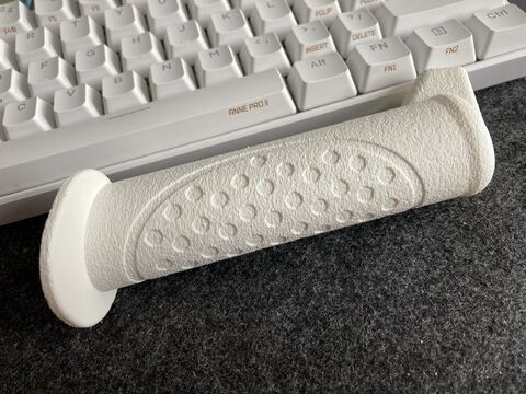

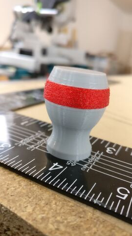

Imádom a Fuzzy skin-t és az ironing-et. Íme a kettő együtt:
Thing: Joystick adapterFilament: Filanora Bio Plus White
