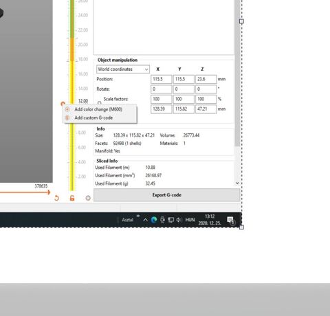

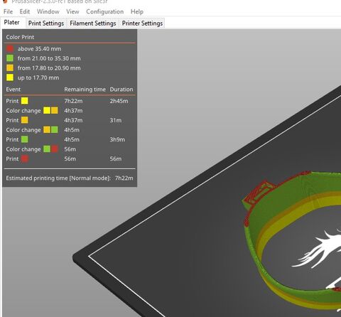

Ezek tűnnek relevánsnak. Van olyan slicer, ami a pause parancsot használja váltásra.
NOZZLE_PARK_FEATURE,
ADVANCED_PAUSE_FEATURE, PARK_HEAD_ON_PAUSE,
FILAMENT_LOAD_UNLOAD_GCODES -

Igen, megvárja oldalra “parkolva” ameddig filamentet cserélsz, folyat egy picit (le kell szedni csipesszel) és folytatja. Nem egy Palette, de hasznos funkció. Így valahogy
