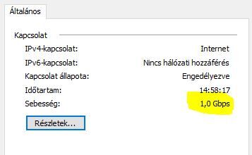

Laptopon ne a sebességet nézd meg első körben, hanem a kapcsolódási sebességet mit ír:
WIN+X, majd ott Hálózati kapcsolatok, a feljövő ablakban Adapterbeállítások módosítása, és ott a LAN csatira dupla klikk, és ott mutatnia kell a link sebességet:
Ha ez ott 1 Gbps, akkor a kábel elvileg jó.[ Szerkesztve ]
