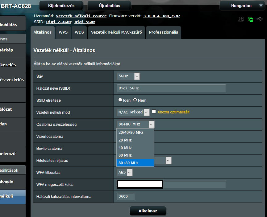

TeeJay #75785 üzenetére
Köszi. Jelenlegi router elvileg tudja a 865 Mbit elméleti sebességet wifin és 1 Gbit-et LAN-on. Azonban még is 200 Mbit körül mérek mind a kettő esetén, pedig laptop szintén ugyan ezeket a gyári értékeket tudja. Digis laptop is LAN-on 200Mbit-et mért. Ennyire átverés a gigbit lan?
Digis laptoppal digis routeren direktben LAN 700 Mbit volt. Tehát már alapból a digis sebesség se az igazi.
Azt szerettem volna tudni, vajon egy, a csoport által ajánlott router tudna-e többet. Ezek szerint tudna, azonban a két router között nincs számottevő különbség. Vajon ennek ellenére is érdemesebb az AC65P-t venni, ha esetleg vásárlásra kerülne sor? -

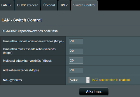

TeeJay #75018 üzenetére
Megvettem, este beüzemelem
hwnat beállítást viszont nem ismerem, kell azt piszkálnom majd? Mert olvasgatom itt, hogy kevésbé terheli a gépet, gyorsabb lesz az átvitel, stb. Az online játékot nem piszkálja, ha bekapcsolom? Ps-ről és Pc-ről is megy a játék majd többeknél.
