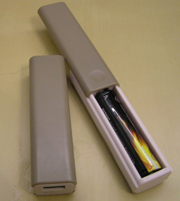

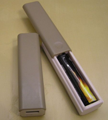

Van pár 18650-es cellám, szeretnék rendelni hozzá ebayről vagy valahonnan egy házat hogy tölthessem vele a telómat.
Volt már olyan aki rendelt ilyet? Mennyire mindegy hogy milyet rendelek? -

Osynho
Üdv! Ez valóban eredeti lehet?
