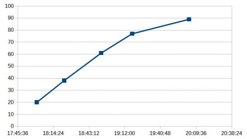

inf3rno
Csináltam egy szép grafikont, hogy a xiaomi 10400 hogyan tölti fel a mobilomat 20%-ról 100%-ra. Nagyjából lineárisnak tűnik a dolog, bár elég kevés pontot használtam. Így számolva a teljes feltöltés durván 3 óra lett volna.
Az aksira az van írva, hogy 3,7V és 4,81Wh. Egyenáramnál úgy tudom a VA és a W azonosak, csak váltóáramnál van egy elég komoly szorzó. Szóval elvileg a I = 8,81Wh/3h/3,7V képlet stimmel és 0.79A-el tölti a cuccot. Összehasonlítva a mobiltöltőre 0.7A van ráírva. Elvileg akkor az is hasonló sebességgel kellene, hogy töltsön, de úgy emlékszem, hogy jóval lassabb, mint az a vésztöltő. Lemérem majd azt is, aztán adok report-ot róla. Kíváncsi vagyok. Mindenesetre a 3 órás töltési idő tök jó sztem, és nincs is benne akkora erő, hogy szétvigye az aksit. Tudtok esetleg bármi info-t arról, hogy mekkora amper értékeknél kell már aggódni?
