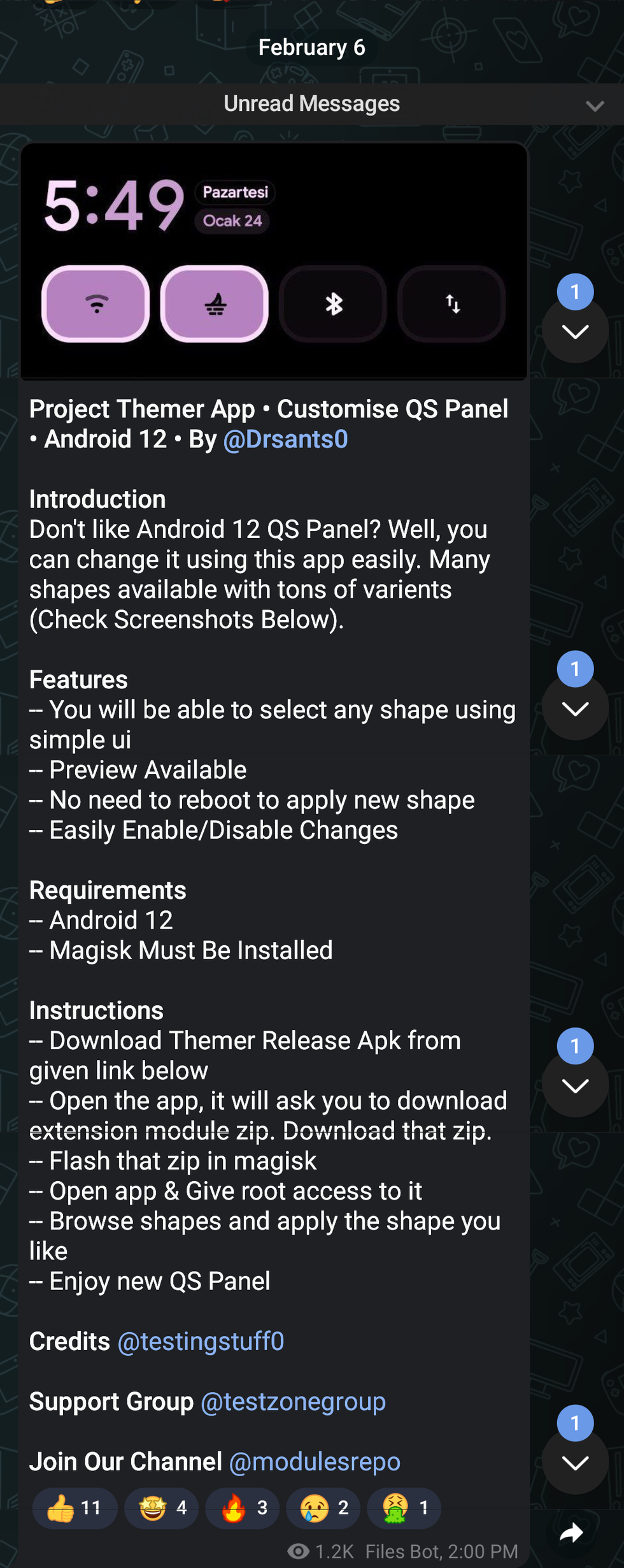

Hát szivesebben venném ha nem egy screenshot lenne.. hogy el kelljen töltenem 2..3 percet is akár hogy megtaláljam az eredetét
Nemár..
Telegram-on poszton hosszan nyomás (weben jobb klikk) és copy link:
https://t.me/testingstuff0/216
Még teszel bele egy /s -t és weben is megnyitható:
https://t.me/s/testingstuff0/216Ráadásul nem is ez a channel az eredeti forrás, ide is csak forward-olták mert a Team Files az eredeti csatorna ahol kijött:
https://t.me/s/modulesrepo/2840
Ők már egy egészen népesnek / mára már ismertnek mondható csatorna. De erre a dologra pl. egyelőre még hsz. sincs.. szóval.. kísérleti amúgy is. Szétborítható de nem nyílt, én a ilyet nem szeretem, ha már root-ot kér legyen elérhető a kód. De mindenki eldönti saját hatáskörében hogy mit tesz fel. -
