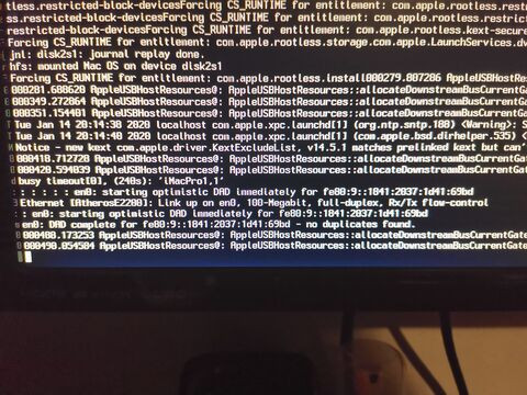

BeeNiTTo
kushwavez #34119 üzenetére
proci intel core i5 3230M
"Lilu+whatevergreen.kext
config.plist/Graphics/Inject/Intel=YES
config.plist/Graphics/ig-platform-id=0x0166000b"
Ezek megvoltak továbra is csak 4 MbIlletve eddig működött az összes usb portom most meg random egy müködik rajta párszor ujrainditom akkor megint megy az összes port kövi inditásnál megint nem
érdemes lenne appstore bol leszedni egy natur rendszert és azt kiírni inkább??? Vagy ha hackintosh zone al ilyen gondog vannak azzalis ugyanez lenne???

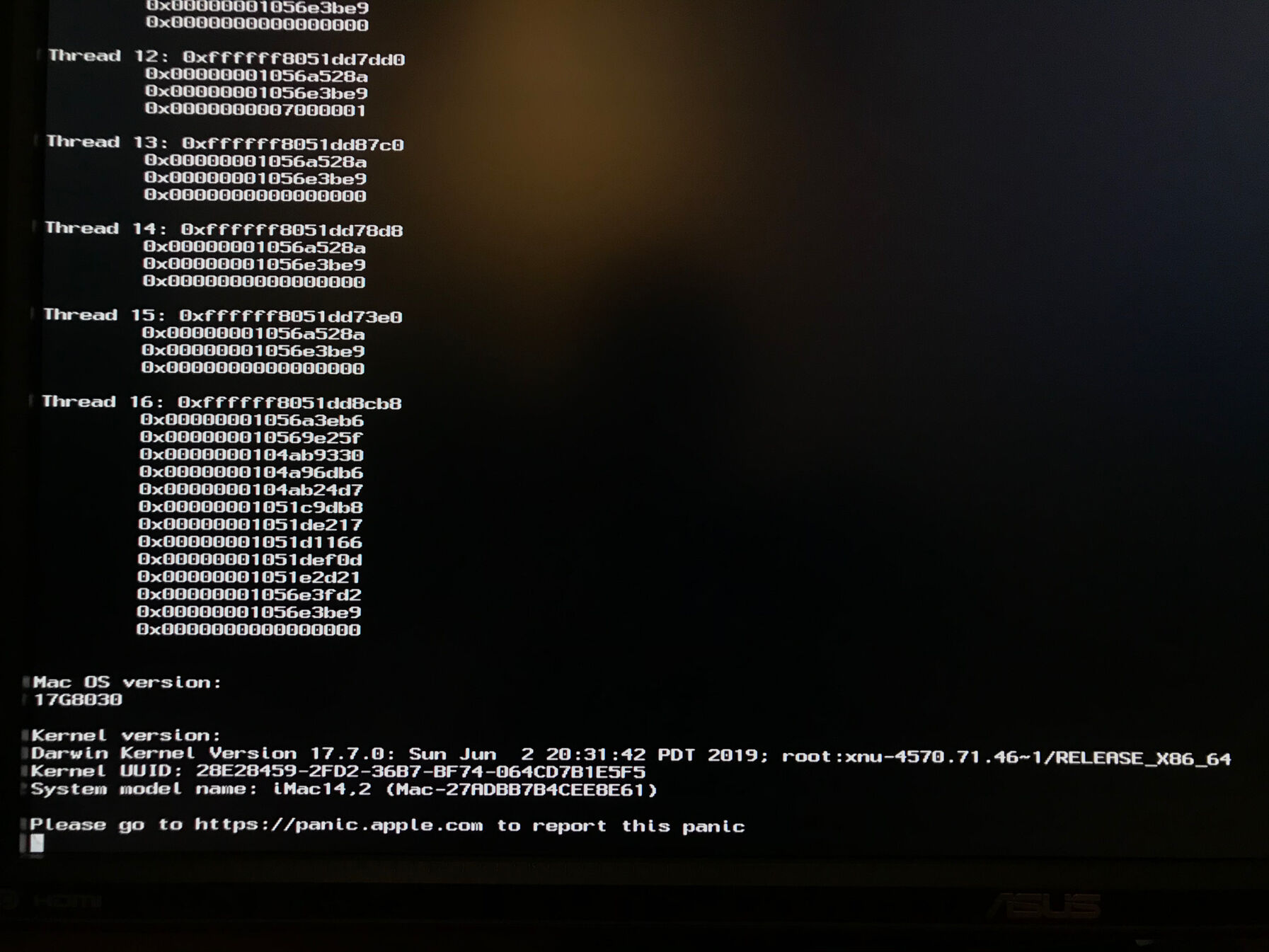

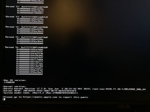

lizdav
kushwavez #33926 üzenetére
Proci egy i7 8700k, GPU pedig egy AMD Vega 64. Az újraindulásokon kívül a rendszer akadozása is rendkívül zavaró, ma is csinálta és fingom sincs mitől lehet... Leállítottam, újraindítottam és jelenleg semmi problémát nem észlelek.
GPU tudtommal működik rendesen amúgy, két napja rendereltem vele Cinema 4D-ből animációt és meg sem kottyant neki. BIOS beállításokra ránézek még és írok mi a helyzet. Extensions mappa meg... jó kérdés. Volt némi Wi-fi kártyával volt némi gondom nagyjából egy éve, akkor turkáltam utoljára benne, ha jól emlékszem.
