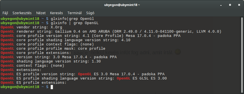

Tényleg! Az hogy a fenébe került úgy oda!? Köszi, így már OK!
~ $ glxinfo|grep OpenGL
OpenGL vendor string: X.Org
OpenGL renderer string: Gallium 0.4
.....(rájöttem már, a copypaste-nél szerintem lemaradt az L és utólag írtam be)
Nekem így volt elmentve a parancs, de legalább ma is tanultam valamit, sajna ezt a parancsot csak elmentésből tudom bemásolni, mert ezt a függőleges vonalat képtelen vagyok mindig megtalálni a billentyűmön.

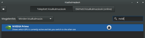

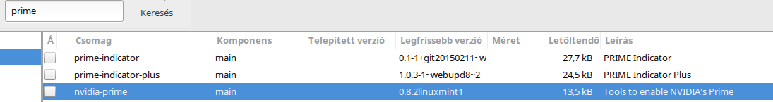

Ettől féltem, noob kérdésként simán feltenném, hogy hol a manóba lehet ezen a gépen manuálisan váltani?
Ilyen kisalkalmazást találtam ez lenne a kézi váltó?
találtam közben ilyeneket is:
Az illesztőprogram kezelő csak 340-est ajánlott telepítésre, de synapticban van már 378-as is, szerintd azt felrakhatom?
NVIDIA GF117M - ez most milyen Geforce-nak felel meg? Ha nem 8-asnak, akkor bajban vagyok.
