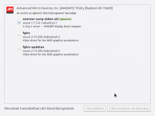

#24372
Tedd fel még ezt a két csomagot: libgl1-mesa-dri xserver-xorg-video-ati aztán restart.
Az ati howto szerint ők is kellenek. https://wiki.debian.org/AtiHowTo

#24370
Először is egy apt-get update, majd apt-get upgrade -et csinálj.
A hiba meg nagyjából azt írja, amit a lentebbi hiba, hogy a kernel modesetting nélkül csak vesa módban megy a vga. Tedd fel azt a csomagot amit írtam, indítsd újra a gépet és próbáld meg úgy a xorg generálást.
