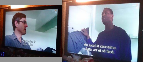

köszi a válaszokat! a mainboard cseréje előtt is volt és utána is megmaradt a jelenség. ezt nem közvetlen vásárlás után tapasztaltam, hanem rá pár hónappal. sötét, vagy "teljesen" fekete háttér előtt, nem tapasztalom, csak ha világos, vagy fehér a kép. a szürkület egyébként teljesen a kép aljáig húzódik ezen a kb 15 cm vastag szakaszon! ez a jelenség csak ezen a tv-n jelentkezik, ugyanilyen típusokat megnéztem, azokon nem volt semmi ilyesmi. próbáltam szemből készíteni fotót, nem találtam ennél világosabb képet, de szemből annyira nem érzékelhető, mint inkább oldalról.

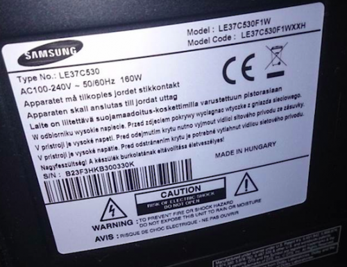

Igen ilyesmin "borultam" ki a minap...F szériás
Készülék típusa (esetleg product code vs SN) , kijelzőhiba gyanú esetén fotó.
Ennyire egyszerű.
Típus esetén nem hanyagolhatók a kötőjelek, pontok és nem felcserélendők a betűk sem.
A halálom amikor pl. "T 460 H w 02" van megadva egy t-conhoz, persze ami igazán fontos a verzió szám kimarad.
Helyesen ahogy a panelon látszik ez a formátuma: T460HW02 V0, ezzel már lehet valamit kezdeni.
