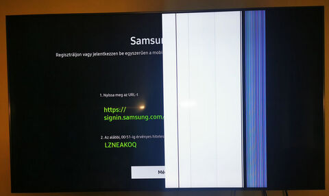

Igen, sajnos nem említettem hogy HOMÁLYOS a szürke sáv...
Ez szerintetek olcsón javítható, vagy nem éri meg foglalkozni vele?
Pont azt produkálta ami leírtál, elmondásuk szerint szépen fokozatosan égett ki, és a végén a plexi is megolvad egy kis helyen... Egyébként mitől lehet? -
Dr. Szilikát
axlrose32 #11830 üzenetére
Tudok arról is képzeld, még majdnem említettem is, de a kérdező függőleges sávokról beszélt, amiből nem egészen egyértelmű, hogy éles vonalú vagy "homályos" sávok (háttér).
A leírás alapján hasonló éles sávokra gondoltam, mint a másik esetben is (alább mutatom), ezért a másik gondolatot végül elvetettem.
Ha nem ilyen jellegű sávokról van szó, az legfeljebb félreértés, de nem butaság, úgyhogy próbáld megadni a tiszteletet a másik fórumozónak!
