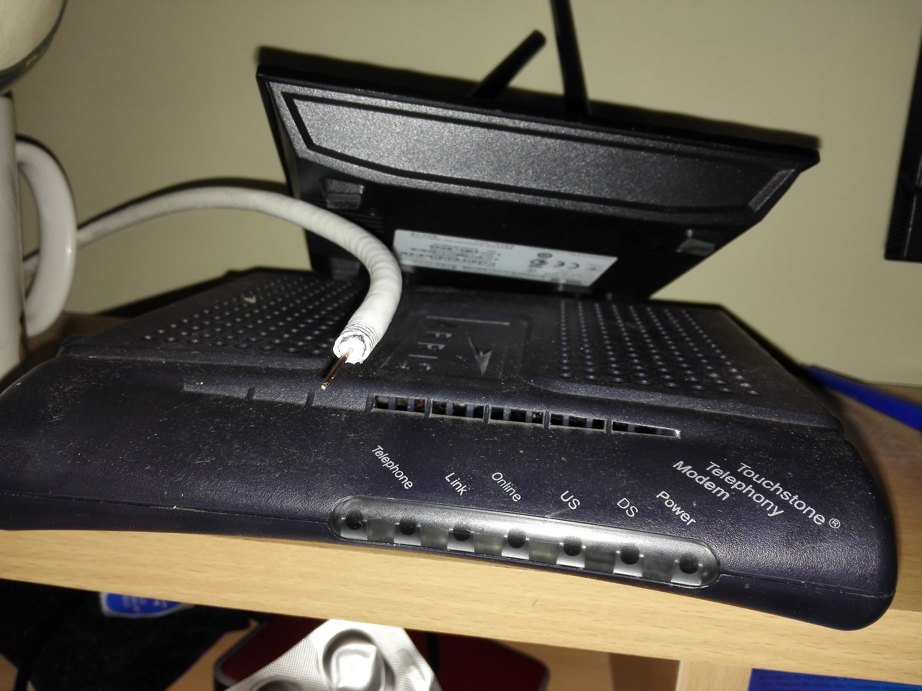

jelszintet honnan tudhatom meg?
kábel egy mezei koax, és egy sima menetes F csatlakozó van

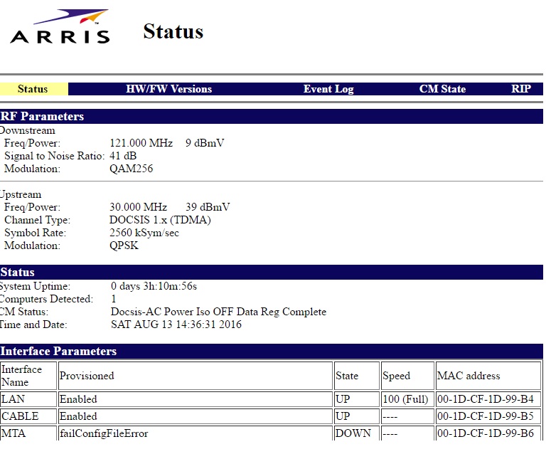

Ezeket találtam:
Downstream Channels
Power Level: Signal to Noise Ratio:
Channel 1: 5.6 dBmV 40.5 dB
Channel 2: 4.8 dBmV 39.4 dB
Channel 3: 4.7 dBmV 39.6 dB
Channel 4: 4.7 dBmV 39.5 dB
Channel 5: 4.9 dBmV 39.8 dB
Channel 6: 5.6 dBmV 40.4 dB
Channel 7: 5.7 dBmV 40.6 dB
Channel 8: 5.7 dBmV 40.8 dBUpstream Channels
Power Level:
Channel 1: 37.7 dBmV
Channel 2: 37.7 dBmV
Channel 3: 37.7 dBmV
Channel 4: 37.7 dBmV -
