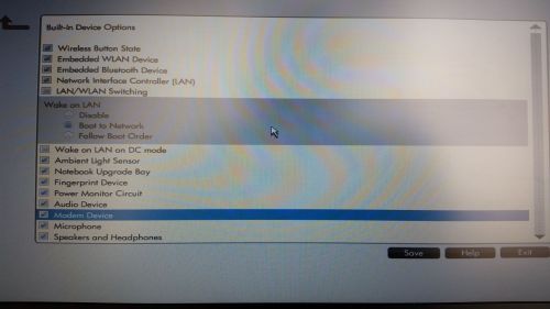

A legújabb fejlemények:
Tegnap sikerült kicsikarnom egy hibaüzenetet.
Azzal kezdtem, hogy egy utolsó reménytől vezérelve ismét letiltottam az AMD VGA-t a biosban. Egyszer már megtettem, akkor ugyanúgy aktív maradt. Még idegesített is, hogy mi a fene baja van, pedig én kivettem a pipát. De ezek szerint valahogy nem mentettem rá a módosításokra. Elképzelhető, a biosban az egér elég lassan/szakadozva/késve működik. Szerintem a No-ra sikerült kattintanom. Na mindegy, tegnap sikerült rendesen megcsinálni, és csodák csodája, működik minden, az eszközkezelőben is csak az Intel HD3000 látszik. Azért felnyomtam a Win8.1 mellé egy Ubuntut is, az is hibátlanul ment. Aztán kíváncsiságból ismét visszakapcsoltam a diszkrét kártyát. Az Ubuntu belefagyott a töltőképernyőbe. Van ott is olyan, hogy az Ubuntu felirat alatt mennek pöttyök. Na ezek egyszer csak megálltak, és úgy maradtak. Nem állt le, nem sötétült el, megfagyott. Gondolom akkor kellett volna betöltenie a VGA drivert, és használatra bírni. Kikapcsoltam, elindítottam a Windowst, az meg elindult, betöltötte az asztalt, majd pár másodperc múlva dobott egy kékhalált a VIDEO_MEMORY_MANAGEMENT_INTERNAL felkiáltással, majd újraindult. Persze újraindítás után már nem ez jött be, hanem egyből a bejelentkező képernyő utáni elsötétülés.
Van egy videóm róla, ha érdekel, felnyomom YT-ra.
A lényeg, hogy nem driver hiba. Vagy a kártya hibás, vagy nem tudom.
A RAM-nak semmi baja, úgy egy óráig ment a memtest hiba nélkül.
Lehet, próbálkozom egy BIOS resettel, hátha. De gyanús, hogy nem az a baja. -
