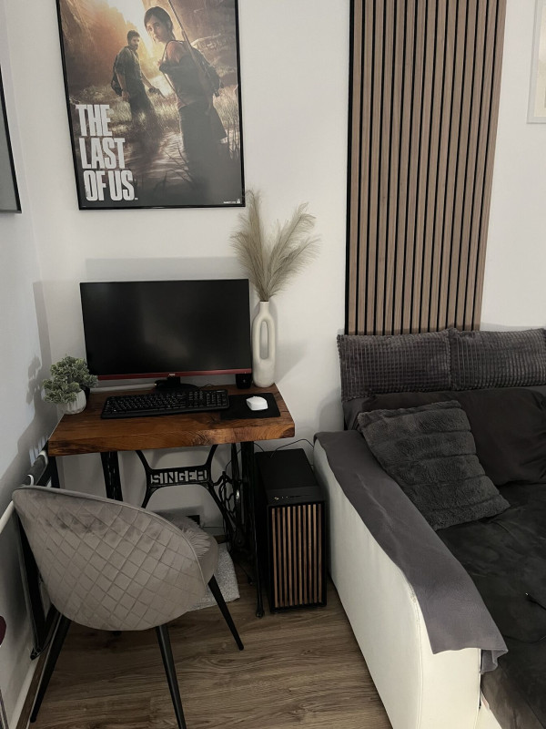

Rottweiler89
KAMELOT #73094 üzenetére
Köszönöm szépen, igyekeztem. Bár a korábbi terv nagyon nem ez volt, már így alakult.

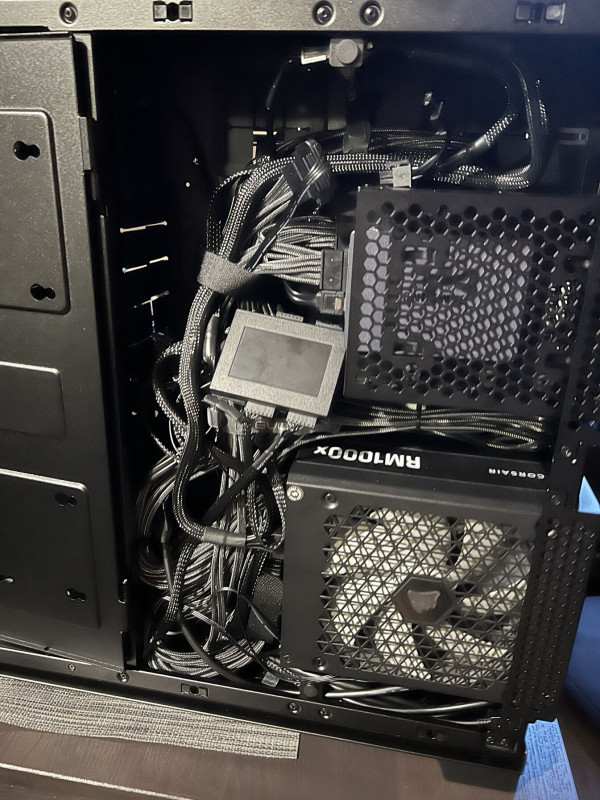

Ez van, amikor elkap a gépszíj, és nem tudok leállni. De már muszáj lesz, ezen kívül még összeraktam, vagy éppen módosítottam három konfigot, vegyes teljesítménnyel, mindet otthonra, amikor szüleimnél vagyok. Egy low budget játszósat, meg két retrot(ide kell még majd egy hűtés, mert a gyári az förtelmes). Ha érdekel valakit, megmutatom őket is, meg majd teszek még fel erről is, ha nem probléma. Őszintén szólva büszke vagyok rájuk.
Széket én is vettem, mert a négylábú konyhai nem igazán volt hozzáillő, meg kényelmes.Második ilyen székem, otthon is ilyen van, kicsit módosított a gyártó rajta, nem is egy 40-60K-s cucc, de nekem baromira megfelel, és kényelmes, a korábbi tapasztalat miatt vettem ugyanezt.

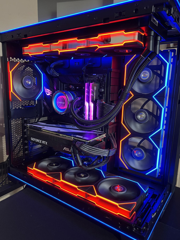

Kobe
Nah, veglegesen ossze lett rakva a gep....persze költözés előtt pár héttel
par kepkabelmenedzsment az o11 air minihez kepest egy alom, siman tobb tapkabel elfert benne
es meg jedi / sith kompatibilis is

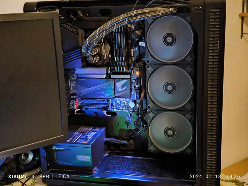

Végre meg jött az Arctic LF3-420.
Szerintem nagyon jó lett,végre külön lehet vezérelni a ventiket,pumpát és a vrm hűtést.
Szebb a pumpa rész is,és saját contact frame van hozzá.
Hogy milyen majd kiderül,2-3 kör CBR23-at futtattam 4-5 fokkal hűvösebb,az is valami.

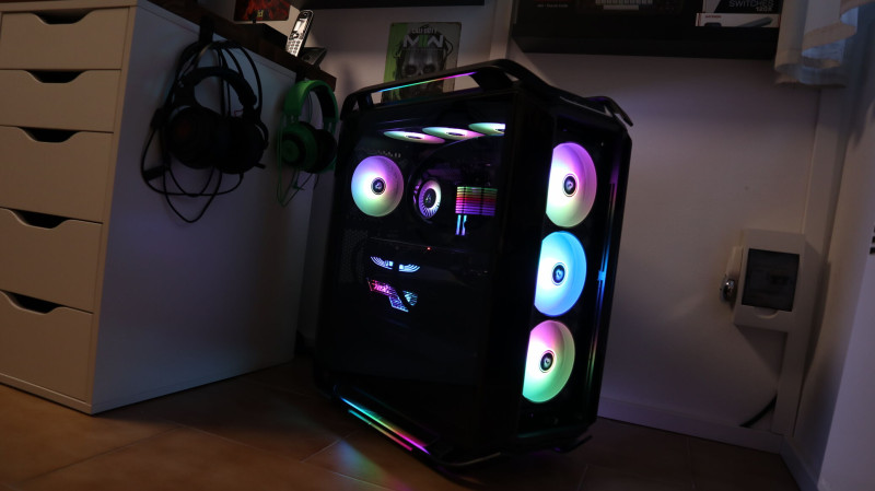

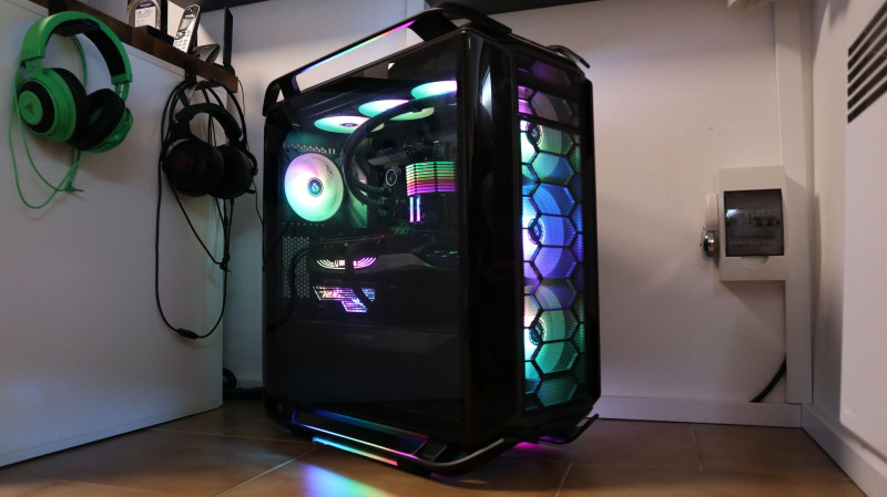

Na felkerult a falpanel, igaz meg csak odatamasztva

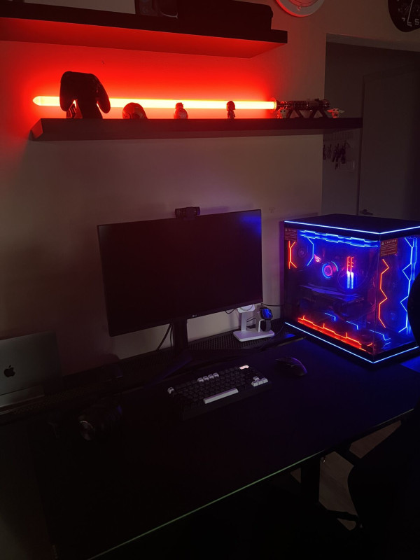

Kobe
elkészült a gép, de nem lett a legzökkenőmentesebb a beköltözés
valakinek ötlet, hogy ezt mi okozhatja ?
RGB ON😃

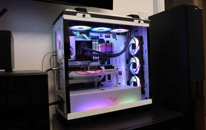

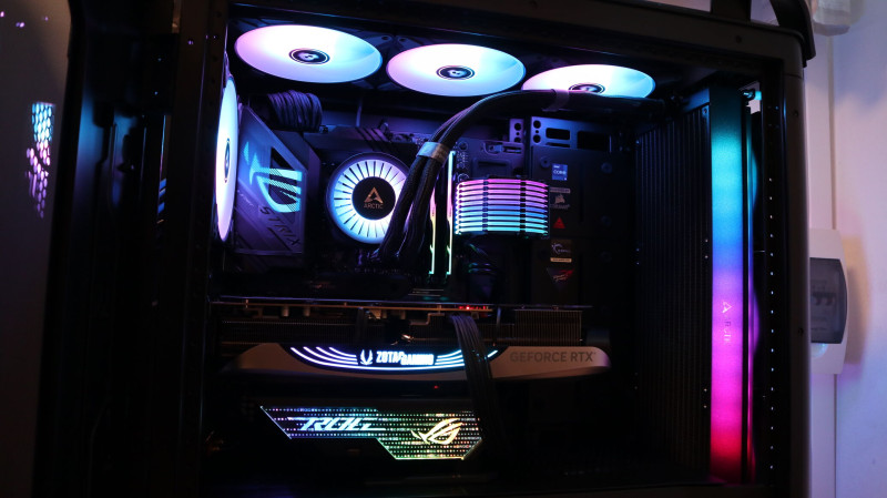

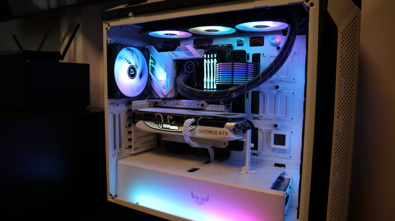

zsombor22

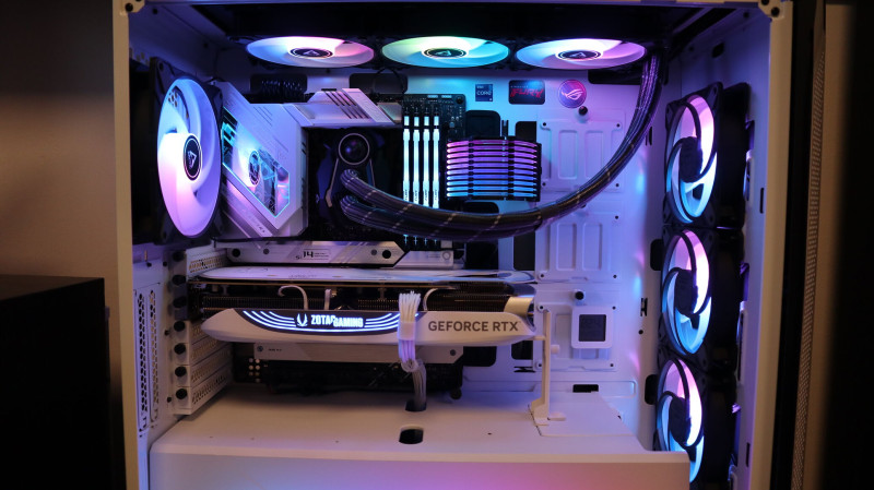

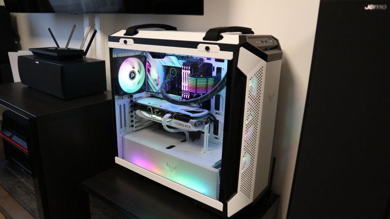

Történt egy kis változás a nappaliban lévő konfigba.
Msi 3080TI Suprim X helyére került egy Zotac 4080 Super Trinity OC White.
Ennél fehérebbre már nem szeretném,így pont jól érvényesül a fehér és a fekete.
Így már mondhatnám kész a gép,de mint tudjuk soha nincsen kész.

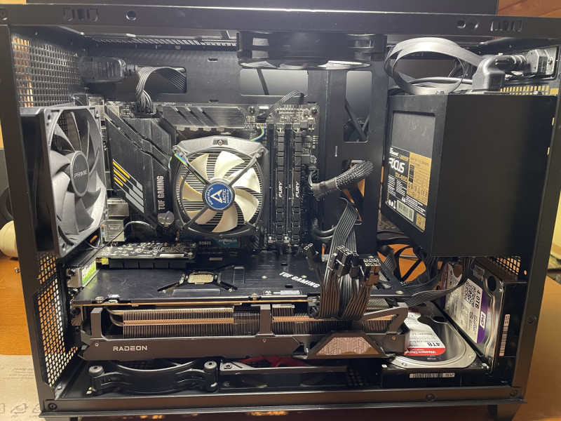

na tegnap végre összeraktam a gépet, erre ma rendeltem egy vízhűtést
hát vagy 3x ki kellett szedni a VGA-t mire minden "rendesen" a helyén lett.
A lentebbi képekhez képest annyit menet közben variáltam, hogy alulra mégiscsak a 2 fix venti került felülre és hátra a 2 PWM-es, de az egyik ventinek borzalmas hangja van így azt lehúztam, most 1fúj be 2nyom ki ami nem igazán tetszik, de a vízhűtés beszereléséig így marad addigra beszerzek 3db Arctic P12 PWM ventit is.
Amibe véleményt kérnék.
Felülre kerül majd a 280-as AIO
Alul a VGA és a ventik között 2-3mm max a táv fogalmam nincs ezek milyen hatékonysággal tudnak így befújni. Az elgondolás az lenne a hátsó venti kapna egy porszűrőt és befelé fújna az AIO mégse a VGA forró levegőjét kapja, de gondolkodok a ház oldallapjára is mágnesesen egy vagy be vagy ki ventin ez a hátsó ellentéte lenne. Így ez vagy a VGA meleg levegőjét fújná ki vagy az AIO-nak adna friss levegőt
Hatalmas szentségtörés a felül lévő AIO-t úgy beépíteni, hogy kintről szívja a friss levegőt.
Valahogy nekem olyan furcsa, hogy egy 200W zabáló VGA meleg levegőjével akarunk egy 60-110W zabáló CPU-t hűteni.
Ha lenne AIO megoldás a 6700XT-re az kapna vizes hűtést nem a CPU -

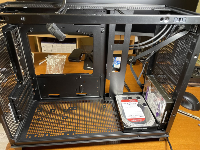

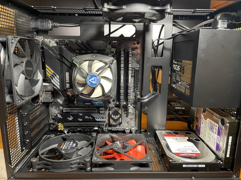

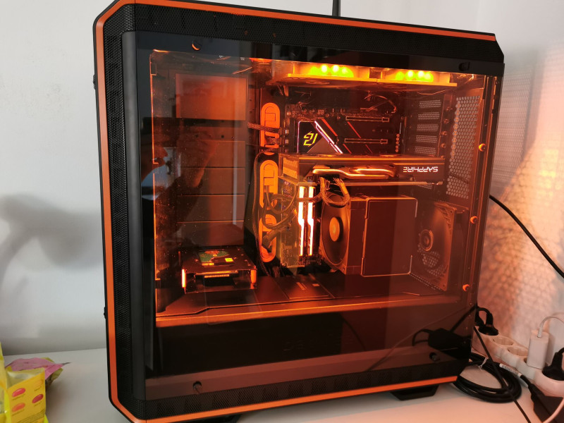

bnorci71
apa kezdődik, ja nem már elkezdődött.
idáig jutottam ma.
kéretik nem röhögni a ventiken, abból főzök jelenleg ami van, kicsit túlköltekeztem mint ahogy az egészet az elején gondoltam.
A proci hűtő is a szekrényből került elő, mivel a BQ SHADOW ROCK LP nem megy fel mert a Kingston Ramok magasabbak mint az eddigi Corsair.
Az alsó és a felső BQ venti PWM-es a hátsó és a piros lapátos viszont nem.
AZ én elméletem az most hogy alul megy mindig a piroska meg a hátsó, a BQ-k meg ha kel a kraft majd indulnak az alaplap vezérlése szerint.
Viszont kevés a csatlakozó a lapon
Van a fiókba egy PWM-es elosztó a 2 fix ventit is dughatom abba? -
