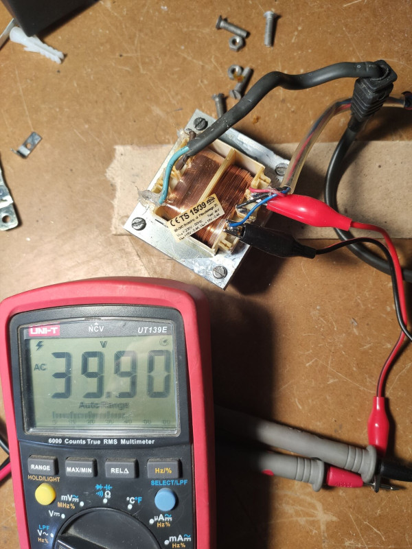

daninet
tordaitibi #91929 üzenetére
Lehet hogy igazad van, bár a címkén 16V-ot ír.
A két tekercs a középső lábon össze van tekerve, így:
Terhelés nélkül 17V körül mérek a tekercseken, ha teszek rá terhelést akkor leesik a fesz és 15,5V illetve a kettő együtt ~32V

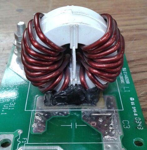

ekkold
tordaitibi #91376 üzenetére
A bifilárisan tekercselt zavarszűrő vasmagok nagy AL számú ferritből vannak - ilyen tekercs készítésére nem lesz jó, mert kicsi áramtól is telítésbe megy. Ilyen célra porvasmag kellene, vagy a ferrit gyűrűt fel kell vágni vékony vágókoronggal, hogy légréses ferrit legyen. Ez nem könnyű, és könnyen is törik a ferrit, tehát csak szükségmegoldásként jöhet szóba.
Amúgy lehet, hogy az inverter működik a tekercs nélkül is, de biztos, hogy sokkal rosszabb hatásfokkal, mivel az 50Hz-re készült trafók vasmagjának hatalmas vesztesége van nagyobb frekvencián (terhelés nélkül is melegedhet, és jelentős teljesítményt is felvehet), mivel szűrés nélkül bekötve, közvetlenül rákerül a trafóra a PWM jel. -
ekkold
tordaitibi #91351 üzenetére
Csak tippelek.
A linkeden szerepelnek képek, ahol a trafó primerjével sorosan egy 47uH tekercs is be van kötve, ez mindegyik trafónál ugyanúgy megvan? Ez a tekercs is melegszik?
A trafó primer meghajtása (valószínűleg) teljes hidas, itt a meghajtásban a legkisebb asszimmetria is DC-be mágnesezi a trafó vasmagját, és azt a legtöbb trafó nem szereti, (de, hogy mennyire tolerálja az eltérő lehet). Egy egyszerű teszttel megbizonyosodhatsz róla, hogy ez a probléma fennáll-e, ideiglenesen köss be sorosan a trafó primerjével egy legalább 10.000µF-os kondit, és nézd meg ebben az állapotban a nyugalmi felvételt. Ha a kondival lecsökken akkor ez a probléma oka. Sajnos ahhoz, hogy terhelni is lehessen így, akkora kondi kellene ami elviseli a teljes primer áramot.... (és mivel elkóról van szó, a polaritást is ki kellene kísérletezni).
A másik lehetőség hogy némelyik trafó rosszul viseli a PWM-el előállított szinusz maradék kapcsolófrekvenciás összetevőjét, és ezért melegszik. Ez esetben segíthet kicsit nagyobb soros induktivitás, és esetleg néhány µF-nyi AC-re is alkalmas kondi, a primerrel párhuzamosan, hogy az ide jutó nagyobb frekvenciás komponenseket söntölje. -

PHM
tordaitibi #91261 üzenetére
Az átmérő 2,5mm, kb 4 mm2-es lehet. 2x10 menet van rajta.
Sajnos nagyobb ferritgyűrűt nem találtam. -
leweegee
tordaitibi #91262 üzenetére
Oda volt írva az alis linkedhez, azért vagyok ilyen okos.
Nade találtam egy ilyen leírást, [link] ami szépen kivesézi melyik ötvözet miért jobb vagy rosszabb a másiknál, érdemes átfutni. -
PHM
tordaitibi #91249 üzenetére
Holnap megmérem, a munkahelyemen van.
Kb 6 mm2-esre saccolom, de holnap biztosabbat tudok majd.
Úgy rémlik, hogy egy nagyobb szünetmentesből bontottam. -
leweegee
tordaitibi #91250 üzenetére
Parancsolj, ez mind FeSiAl gyűrűvasmag. [link]

Dr. Szilikát
tordaitibi #91165 üzenetére
230 V x 0,4 A = 92 VA látszólagos teljesítmény (nem W).
U x I x cos φ lenne a hatásos teljesítmény (W), ami hő formájában elszáll a trafón.
A látszólagos teljesítmény, a hatásos mellett kiegészül egy meddő komponenssel, ami az elektromágneses teret generálja, majd összeomlás közben vissza is táplálódik a hálózatba, a szinusz hullámzása mentén.
Ezért is nevezik meddőnek, mert a hálózatot terheli (a vezetékeket is annyival vastagabbra kell méretezni), de mégsem felesleges, hiszen elektromágneses tér nélkül nem működne a trafó vagy motor.
Egy jó hasonlat talán, amikor a kerékpáros hátára egy meddő terhelést kötünk. Szegénynek azt a tömeget is fel kell gyorsítani, plusz energia befektetésével. De amikor nem teker, a tömegben tárolt mozgási energia viszi előre. De utána megint tekerni kell, ha haladni akar előre.

leweegee
Ilyenkor csak a transzformátor vasvesztesegét méred ami egy látszólagos teljesítmény, ennek kb. a tizede a valóságos teljesítményfelvétel, meg ugye terhelve a szekundert, ez az érték is lényegesen alacsonyabb. Szerintem rendben van az érték, de kíváncsi vagyok másnak mi a véleménye.
