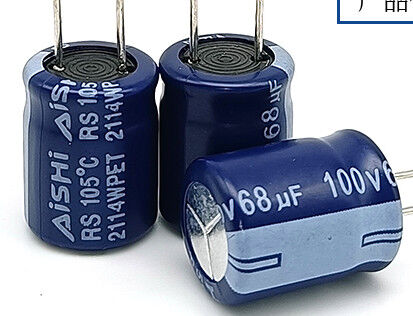

Azok a számok valami mást jelenthetnek, azonos kód alatt lehet látni eltérő értékeket. Annyi derült ki egy másik adatlapon, hogy PET a polietilén burkolat jelzése.
Olyan előfordul, hogy a túlmelegedés során a felirat kihalványul, de azért nyomokban látszani kellene. Mindamellett ilyen kondenzátorok pótolhatók lehetnek becslés alapján, az áramköri kontextust tekintve. Most abba nem mennék bele, hogy elméletben egy túlméretezett kapacitás is lehetne problémás, nem olyan vészes.
Így kellene kinéznie, ezek szerint és nem szokás az értéket lehagyni róla:
