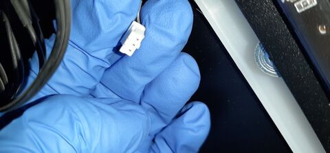

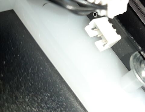

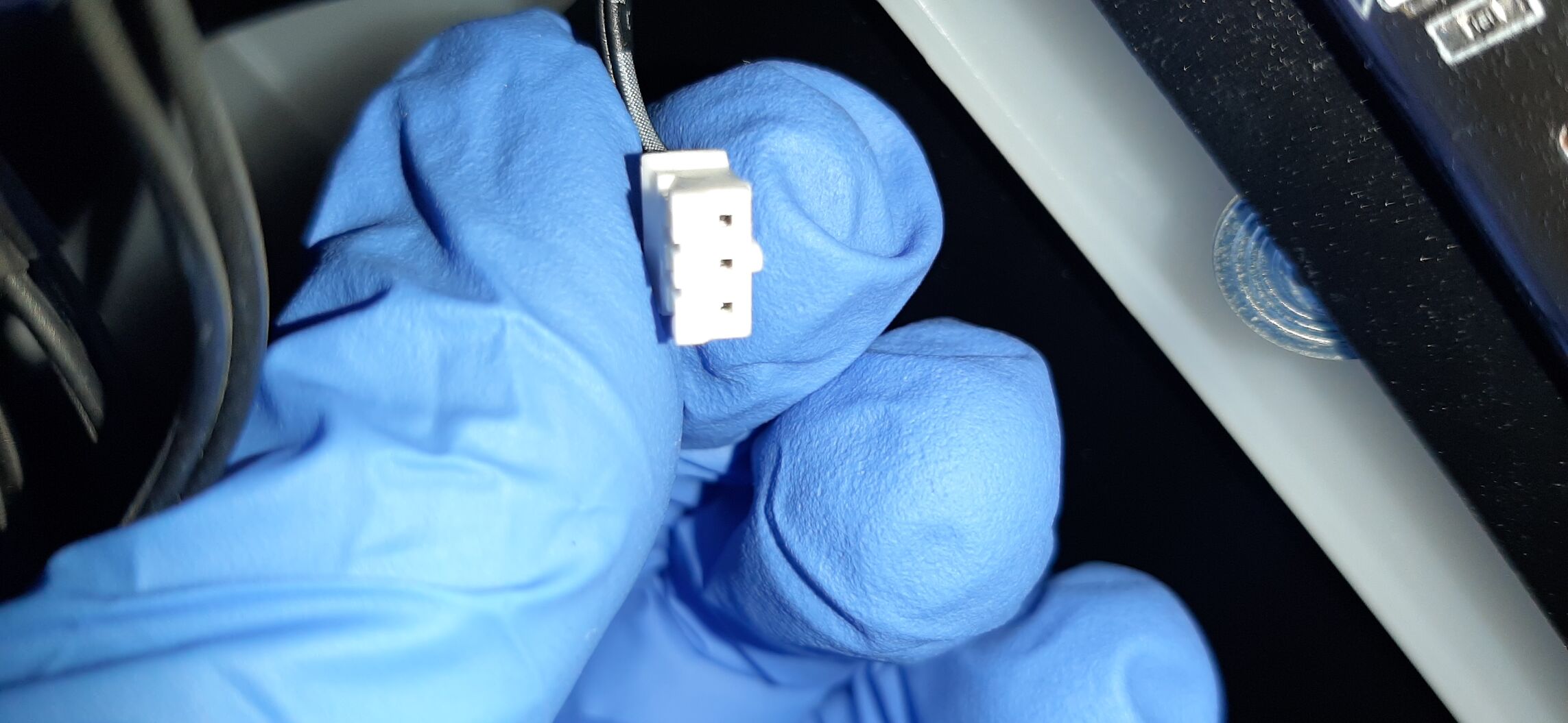

Submarine
#85619712 #76218 üzenetére
LG E2210
EXA-t nem látok, a panel hátulján sem.
Leszedtem a kókányomat, visszaszereltem az összes csatlakozót, tápot, vezérlőt, persze kivéve magát a monitor panelt. Villan 2x az utsó 14 led a nyákon aztán kész.
Lehet meghalt komolyabban is.
Eredetileg valami kontakt hiba lett a baja, bevilágított bal oldalon, néha eltünt, néha visszajött. Próbáltam melegíteni a panelnél a vezérlő szalagját, de semmi cséndzsing.
Pedig a tápban a kondik teteje még szép sima. Régi, az idejét megszolgálta. Béke poraira. -

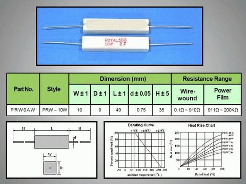

#85619712 #75966 üzenetére
Ez elképesztően melegedne mert kis felületen diszipilálja el a hőt. Sajnos ez nem lenne jó nekem. A megoldás a több ellenállás lesz, ami összeadva nagyobb felületet biztosít, így a hőfok alacsonyabb lesz. Rendeltem 4db 10W/10ohm ellenállást.
Ha jól számolom 40ohm/40W eredő ellenállásal számolhatok. Ez 12V esetében ~0.3A terhelést jelent majd, ami ~3.6W. Tehát kb 10%-on lesz terhelve egy ellenállás. A diagram alapján ez alacsonyabb, mint 30-40°C plusz hőmérsékletet jelent.
Már ha jól számolok és nézem az ábrát. -
