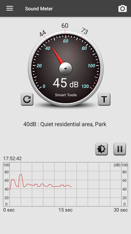

Kipróbáltam az említett progit és nagyon fura volt, hogy tök csendben is mutat 20db-t. Utánaolvasva ez nem is tűnik alaptalannak, hiszen egy csendes szobában is van 20db zaj, csak maximum az ember nem érzékeli, vagy nem tekinti azt zajnak.
Ezek a mobilos appok tényleg tekinthetők egy körülbelüli értéknek? 1-2 db nem számít ide-oda. Hasonlítottátok már esetleg próbaképp valódi zajszintmérőkhöz?

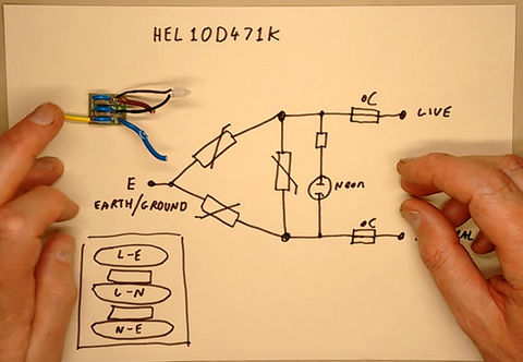

Ahogy felettem is írták, az a lényeg, hogy mondjuk 250V fölött rövidre zárjon.
Célszerű a védővezető felé bekötni, persze, ha van. Ezen kívül kombinálni RCD kapcsolóval (ÉV relé), így rövidebb a lekapcsolási idő is, mint, ha a bizit akarnád megszólaltatni és akkora áram sem kell, hogy kialakuljon.
RCD meg amúgy is hasznos...Van 250V, 32A-es varisztor.
Kernel
t72killer #63233 üzenetére
Pontosabban túlfeszültség hatására zár / határol a védőföld, illetve nullavezető irányába a varisztor. Kisebb energiákat még elfűt, nagyobbnál szenesre ég.
Van többféle terhelhetőségű, mindig az előtte lévő biztosítékhoz kell méretezni, hogy azt képes legyen kinyomni. Például nem lenne értelme 16 A-os biztosíték után betenni olyan gyenge kis varisztort, ami legfeljebb szenesedik, izzik, de még mindig nem tudott megbirkózni a biztosítékkal.
Itt a videóban látszik egy gyakori megoldás, amikor három varisztor közé beépítenek két hőkioldót, így a varisztor hője hat rájuk.
Ezt az egyszerű védelmet szokták még kiegészíteni különféle elektronikával, ami csak visszajelző, de a lényege ugyanaz.
