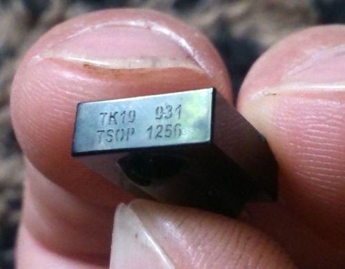

Kernel #47276 üzenetére
Köszönöm a választ, igen trimmer lehet, vagy kondenzátor, vagy potenciométer.
Meggyőztél, logikus a magyarázat, eszmefuttatás.
A nyák túloldaláról tört le mikor kivettem a burkolatból, vagy már előtte is le volt esve, törve, más alkatrész ezen kívül nem is volt azon az oldalon, a helye viszont ezen pontokon volt.
De itt jobb helye van, csak kár hogy ez sem működik.
Belső visszapillantó és benne a digitális kijelzős óra.
Zizegés van, meg csillingelő hangocskák, mint egy lágy muzsikálás mikor áram alá helyezem (12V 55AH - os akkura), de kijelző nem megy. -

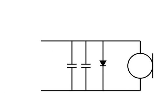

Kernel #47025 üzenetére
Ami lemaradt, hogy ebbe a körbe van egy kapcsoló mind előtt.
Ami nyomásával lehet vezérelni.(pl: hívás felvétel/lerakás, zenelejátszó indítás/léptetés, stb. ami ehhez van rendelve)(#47024) PeachMan
Sajnos nem tudom mi a neve, de van ilyen bit fejem.
Komolyabb szerszámboltban kapható ilyenek. -
darvinya
Kernel #47013 üzenetére
Telefon figyeli mi van bedugva.
Sima fejhallgató 16-100Ω működik fejhallgatóként csak, ha nincs eközött letilt/100Ω< -nál teljesítményt korlátoz(ez észrevehető, mert pillanatra rendes teljesítményen szól bekapcsoláskor).Headset-et szédszedtem és mikrofon előtt van valami kondenzátor(most nem tudom megnézni).
A mikrofon=L, kondenzátor=C.
Mivel ezek értékek (és sima fejhallgató értéket is kell) nélkül nem kapcsol be a rádió, azaz nem Headset-ként érzékeli.
C megtudom nézni, de a mikrofon.?
Vagy vegyek mikrofont és azzal helyettesíteni és úgy zárni a kört.? -
