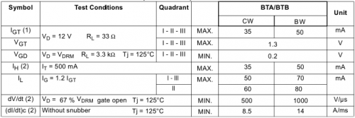

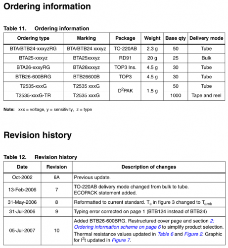

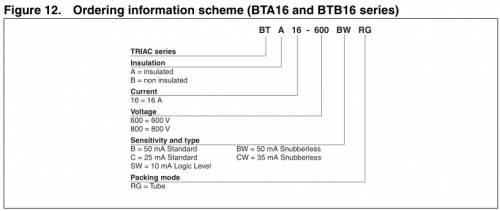

Keeperv85 #46411 üzenetére
Hihetetlenül hiányosan van dokumentálva. Egyértelmű osztályozást nem találtam, sajnos. Ami kiderült (mondjuk!):
BTA15 600BCE/BTB15 600BCE nem szigetelt vagy szigetelt borda,
BTB15 600BCE áram,
BTB15 600BCE feszültség,
BTB15 600BCE gate áram szerinti osztályozás (A,B,C...).
Ami még "felbukkant" és ez része lehet a további betűjelzéseknek, a "snubber" áramkör védőelemeinek az integrálása és/vagy a logikai szintekkel való vezérlés. De ennek a módját/értelmezését nem találtam.
Kernel
Ebben a szakmában nem szokás variálni a bekötésekkel, azonos típusszámon belül.
BTB15-600 a típusszám, ami annyit jelent, hogy a BTB15 (15 amperos) széria 600 V-os tagja.
Mivel a BTB15 kifutott szériának tűnik, ezért erről kevesebb adat található, de azért így is akad:
Ez pedig más szériából, a példa kedvéért:
Itt látszik, hogy a 15 amperos széria már kifutott, vagy lehet hamisítvány is: [link]
And
Pedig van adatlap az ST Microelectronics féle BTB15-höz: [link], de az sem bőbeszédű. Elég régi típus, az adatlap '89-es. A jelölésről csak annyit ír, hogy "Marking: type number". Tehát valószínűleg a felhasználó számára a többi kód (ami jelölheti a gyártás helyét, idejét, gyártósort vagy akármit) nem tartalmaz releváns információt.
