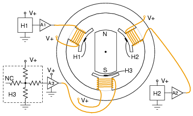

Egyébként pontosítanék, a linken ábrázolt animációnál változik a motor tekercsein az áram iránya is, tehát maga a motor tényleg AC, csak szerintem azért használják következetesen a DC-motor elnevezést, mert DC-ről működik az egész (komplett az elektronikával együtt).
Vannak más megoldások is, ahol az áram iránya nem változik.

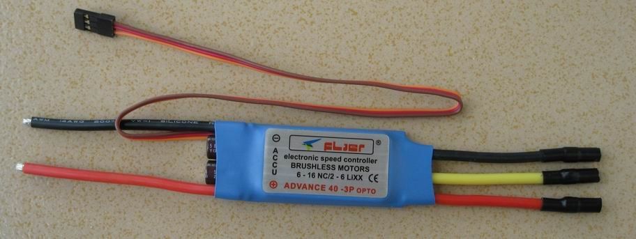

Amelyik szabályzón nem látod a háromfázisú kimenetet, hanem csak két szál vezeték van, az a klasszikus kommutátoros motorhoz való. Ez viszont kefementes, vagyis elektronikus kommutációval megy.
Nyilván számít az áramerősség is, de hiába látni 30-100 A-es vezérlőket, ha oda van írva:
Suitable for 2~6 cells li-poly or 5~18 cells NiCd and NiMh batteries
Nálad elvileg 10 db Li-ion cella szerepel (10 x 3,6V)
További probléma a modellezők által használt driver:
Bemegy a +/- táp, kijön a három fázis, eddig jó.
Probléma a vezérlőszál, amit ezeknél mikrokontroller vezérel, digitális jelekkel. Sajnos nem lehet csak rákötni egy potmétert, nem ilyen egyszerű.

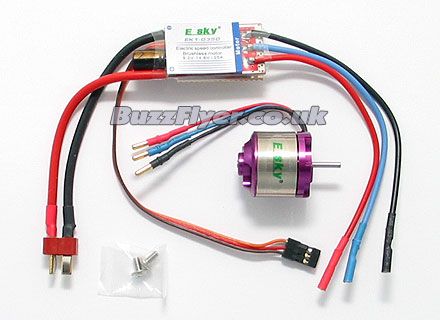

Ha rákeresel a "36V brushless motor controller" kifejezésre, elektromos kerékpárhoz való vezérlők találhatók, ami kicsit más téma. A kerék fordulata is például alacsonyabb, mint a fűnyíróé.
Modellezők szoktak ilyen és hasonló vezérlőket használni, de ezek nem 36 V-osak:

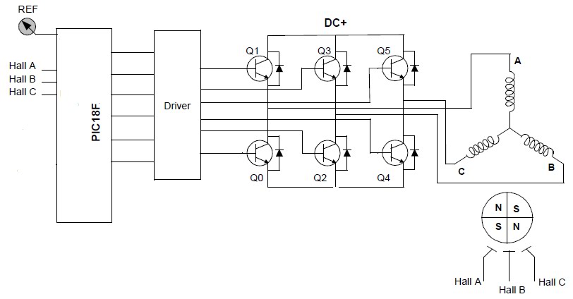

Példa a vezérlésre, a fűnyíró annyiban különbözik, hogy ott nincs Hall-elemes visszacsatolás a motorból az elektronika felé:

Motorra direktben ne nagyon akard kötni, mert az elektronika három fázisban kapcsolgatja a tekercsekre az áramot, így tud létrejönni forgó mágneses mező, a kapcsolgatás frekvenciájával szoros összefüggésben.
A forgórész pedig permanens mágnes, azt viszi magával a forgómező.
