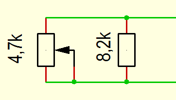

Rá lehet kötni természetesen 4 db-ot is a 12V-ra, kimenetekre pedig a ventilátort.
Ha külön potmétert szeretnél hozzá, akkor a rajta lévő trimmert ki lehet forrasztani, bekötni helyette 4,7k vagy 3,3k értékű potmétert.
Rákötöttem egy átlagos tápventilátort, max 11,35 V-ra ment fel, ekkor 3 kΩ ellenállás volt mérhető. 4,7 kΩ trimmerrel kellően finoman tudtam szabályozni a fordulatot.
De próbáltam úgy is, hogy párhuzamosan kötöttem a potméterrel egy 8,2 kΩ ellenállást, így végállásban pont elérte a maximumot.
Tehát ez csak ennyi:
Most kapcsoltam, miután eleve 10k trimmer van a panelon, ezért lehet úgyis, hogy benne marad az eredeti trimmer, azzal párhuzamosan ráforrasztani a külső potmétert (mehet a két szélső pontjára).
Utána a trimmer egyszerűen beszabályozható a maximális feszültség elérésére.

Az LM317 panelt is inkább úgy gondoltam, hogy készen megrendelni egy kezdőnek egyszerűbb lehet, de utánépíteni nem mondanám, hogy érdemes. Kimeneti feszültséget sem árt tisztázni, hogy mennyire fontos a 12V megközelítése. Az LM317 talán 10V környékére húzható fel, 12V input esetén, ezt befolyásolja némileg a terhelőáram is.
Az LM2596 szabályzó amellett, hogy alig melegszik és olcsó is, 11V felé is tud menni. Ezen egy 10 kΩ értékű trimmer van, de azzal a magasabb tartomány is beállítható. 12V betáp esetén 4,7 k potméter bőven elég neki, 3 k körül beáll a maximum.
Csökkentettem lefelé, 2V kimenet épp 200 Ω-nál állt be.
Természetesen úgy mértem, hogy a potmétert vezetéken csatlakoztattam és a mérés idejére leforrasztottam, hogy az áramkör többi része ne befolyásolja a kapott eredményt.
