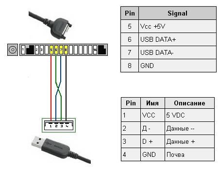

Gyula84
csabyka666 #63195 üzenetére
hogy sima kábel-e de az lesz itt egy kép róla
ezek a telok már tudták az usb-t csak nem micro, mini usb volt a telokon -

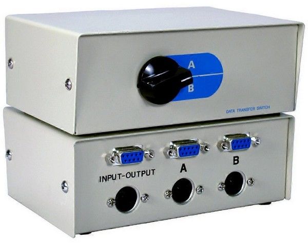

Kernel
csabyka666 #63051 üzenetére
Megfelelő csatlakozókkal bármi, de attól még lehet mára teljesen eladhatatlan, hacsak valaki nem akarja felhasználni a házat, barkácscélra.
Two PC share one Serial device including printer & barcode reader, or one PC connects to two serial devices. This video switch has built-in 5-Pin DIN connector for sharing devices like AT Keyboard or MIDI but usage is optional. It is guaranteed up to 10,000 switching cycles, fully-wired for maximum application compatibility, gold-plated contacts with metal case, heavy duty sealed rotary switch to prevent dust and moisture, and 5 Year Warranty. (Connectors: 3 Din5 Female/3 DB9 Female)
– Two PCs share one Serial device or one PC connects to two Serial devices
– Works with printer & barcode reader
– Optional sharing of AT Keyboard or MIDI -

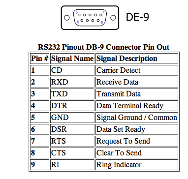

Kernel
csabyka666 #63039 üzenetére
Igen, a régi soros egér dugóján voltak a hüvelyek, az aljzat pedig a tűk, vagyis az alaplap soros portjára ment. Volt is ilyen kábelem, levágtam róla az egeret, így kötöttem be egy infravevőt.

Hujikolp
csabyka666 #63037 üzenetére
Régi egér port, szerintem
RS232 amúgy.
