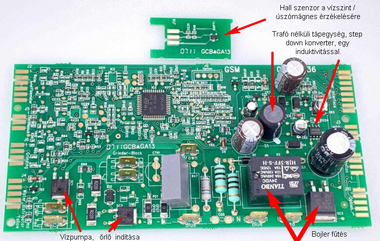

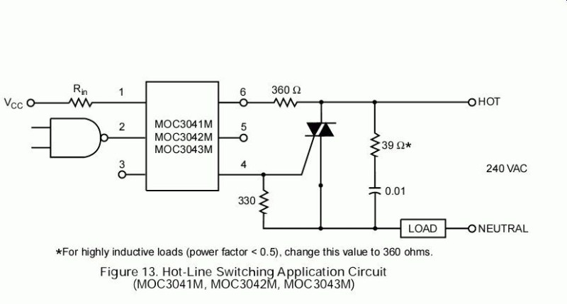

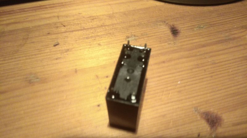

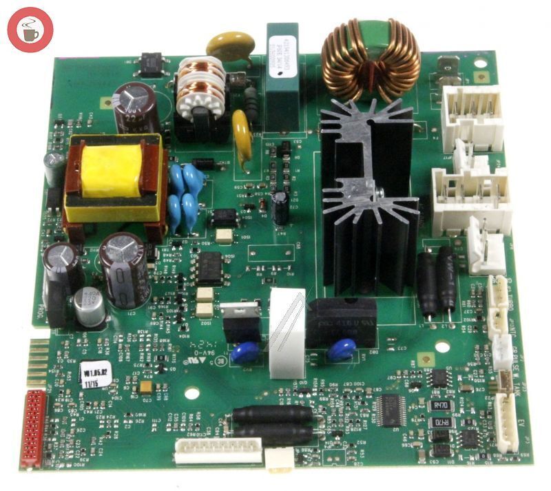

Saeco-Philips automata kávégép, egy 1900 W-os bojler be-ki kapcsolásos hőfokszabályzása triac használatával, ekkora hűtőbordát és zavarszűrőket igényel:
Krups automata kávégép, 1450 W-os bojler egy triac és relé segítségével kapcsolgatva:
A processzor által vezérelt triac végzi a nullátmenetes bekapcsolást, majd a relé szinte rögtön áthidalja, így a triac már nem melegszik (nincs ideje), nem kell hűtőborda. Zavart sem termel. Viszont a relé sem ég be, mert a triac végezte a bekapcsolást, így egymást támogatják.
Továbbá a nullátmeneti kapcsolás a fűtőbetétet is kíméli vagy épp a hálózatot is a rángatástól, de ez érvényes a fentire is.

leweegee
ViZion #94645 üzenetére
Van 4 "lábú" változat is, ezzel heftelni sem kell.
leweegee
ViZion #94643 üzenetére
Omron G5LE , a felesleges lábát meg le kell nyesni.
ViZion #94640 üzenetére
Este 20 óra után megnézem neked, van vagy 10 darab 40A relé de hogy ilyen-e a bekötése arra nem emlékszek.
Egy jakuzzit javítottam 4-5 éve és olcsóbb volt 12 darabos bliszterbe Ebayról mint itthon 2 darab úgyhogy valahol kell lennie 10 darabnak.
Amúgy szó nélkül kiváltanám egy ilyennel, még a 39ohm/10nF snubber tag se kell ha csak a fűtőszálat kapcsolja, az ohmos.
kéttucat ilyet építettem kb, még működnek. 16A triak bőven elég.
