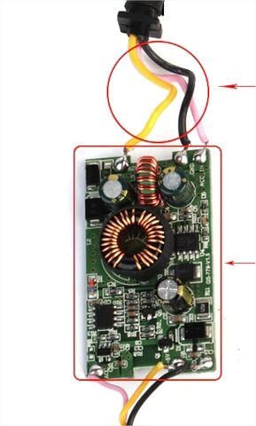

Azért mert nem lehet rendelni olyat ami nekem kéne. Már csak malayziában forgalmazzák és nem szállítanak EU-ba.
Micro usb csatival kéne aminél a 4. pin adna egy jelet a kamerának, hogy kapcsolja be a parkoló módot. Valamint amikor leveszed a gyújtást akkor tovább az autó akksijáról kéne mennie, de úgy, hogy ne merítse azt 11.8V alá.
Hidd el, már mindent körbe jártam és nem lehet ilyet kapni sehol. Van kapcsolási rajzom, leírásom, minden. Az egyik vége micro usb a másik vége 3 eres kábel, gnd, acc, battery (ezek biztosíték elosztó kábelek lennének amit a bizti táblába egyszerűen bedughatóak.

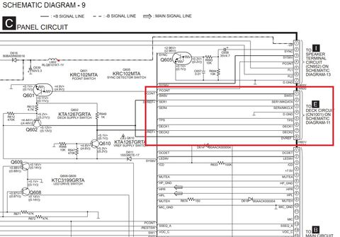

Érdekes dolog, hogy csak akkor vibrál a kijelzőn a Deck-1-2 (felváltva mikor melyik, vagy egyik sem) mikor a hangerő potmétert megmozdítom. Máskor nem. -

fgabor87
tordaitibi #73919 üzenetére
11-est nézem először. Elég nehezen kivehető, hova is van kötve, mert jó vékonyan fut a nyákon, és persze rá is van nyomtatva helyenként fehérrel. Egy kondi pozitív lábába fut bele. Ez így lehetséges? Mert idáig még azért viszonylag jól követhető. Viszont ez az egész... ha mérek egy ellenállást földre, akkor szinte 0. Amúgy feszültség így nyilván nincs rajta, mert földhöz mértem. Valami itt zárlatos lenne?
Én is nézem ezt a pdf-et, amiből ezt a képet vetted, most a 13.1-es fejezet ábráján próbálom nézni, hova is van ez bekötve. -
fgabor87
tordaitibi #73916 üzenetére
Új infó, hogy a "kicsik" sem szólnak. Aki az infót adta, úgy gondolta, hogy másik erősítőre kötve szólnak. Csak ezt elfelejtette hozzátenni.
Bemenő jel eljut hozzá, azt kimértem, tehát az IN-eken van feszültség (ha jól emlékszem 3 V körüli). Az erősítő tápot is megkapja, 20 Volt van a 3-as és a 16-os pineken is.
Mode1-en 18,5 V, mode2-n 19,2 V feszültség van.
Az 1-4 és a 14-17 lábak között feszültség nem mérhető. Az 1-es láb és a föld között 0,07 V fesz. van (tehát 0).
Ezeken kívül nem tudom, mit lehetne még megnézni. Ezek a vezérlőjelek nem teljesen tiszták, mind a kettőhöz azt írja, hogy max 18V, mind a kettő fölötte van. De ez lehet mérési pontatlanság is, meg nem olyan durva az eltérés. -

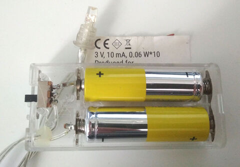

PHM
tordaitibi #73897 üzenetére
Ilyen kis feszültségkülönbségnél és elemes tápnál el kellene felejteni a diódát.
Kicsit esik az elemek feszültsége, és a ledek fényereje meredeken lecsökken.
Pont azért javasoltam a soros ellenállást, mert az kissé ellapítja a
fényerő csökkenését.
Meg lehetne csinálni jfettel és egy ellenállással is,
vagy egy LM334, + szintén egy ellenállás kell. [link] -

PHM
tordaitibi #73840 üzenetére
A baj az, hogy 3V-ról működik a cucc.
Ha ledek vannak benne, márpedig az valószínű, akkor lehet, hogy áramgenerátoros
boost meghajtó táplálja őket, s ha így van, nem lesz egyszerű a fényerő csökkentése.
Legalábbis laikusként. Jó lenne egy fénykép az "égősorról". -
