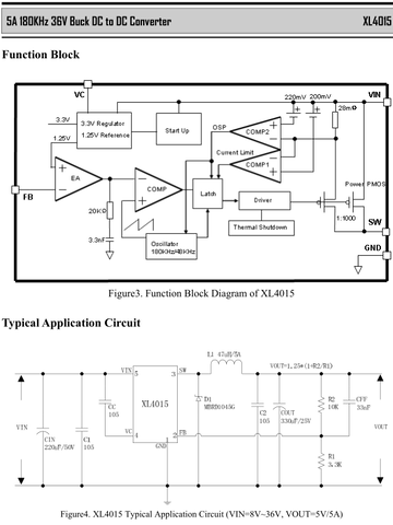

Ezért jó az XL4015 vagy hasonló konverter, mert ha beállítom 12 V-ra, de ez alá csökken a bemenet, onnan kezdve a FET bekapcsol 100 % kitöltésre. A vastag tekercsen sem esik sok, összesen műszerrel alig kimutatható az esés. Adatlap szerint is csak 0,3 V, a gyakorlatban annyi sem, ha nem terhelem 5A árammal.
12 V-os LED-szalag 8-9 V körül kezd világítani, az akku 3 V alatt hamar összeesik, nincs sok ereje, amikor állandó árammal sütöm ki.
A LED árama viszont a lineárisnál hamarabb csökkenőbe megy, az ismert dióda-karakterisztika miatt, így még egy ideig elvan vele elvileg. A védelem pedig mindig a leggyengébb cella miatt fog lekapcsolni 2,5 V-nál, például legyen 3x2,8 és 2,5, az összesen 10,9 V.
Ha három cella megtartja magát 3 V-on, akkor 9+2,5 = 11,5 V. Ezek nem irreális értékek, amikor laptopvédelem működését figyeltem, ilyeneket tapasztaltam.
