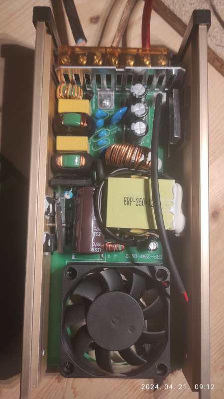

Nem volt ingyen, amúgy bármi projekt amit a fiókba heverő alkatrészekből hozok össze az sincs ingyen mert valamikor, mégha évekkel ezelőtt is de meg kellett vennem.
230/12V toroid-ingyen, évekkel ezelő kaptam egy tápegységet amibe ez volt. Trafó pipa. (amúgy van mégegy ugyanilyen 550VA toroidom, az 12ezer volt használtan)
Fetek, ez Ebay rendelés, HY5608 80V/360A -4 darab 5000Ft postával.
EGS-002 spwm szinuszmodul-2500Ft
Hűtőborda volt de ha venni kellett volna kb. 3-4000Ft.
Apróságok, csavarok, kiegészítők, védelmek trimmerek legyenek összesen 10ezer bár ez erősen felülárazva.
Ez így durván felülsaccolva 35.000Ft.
Készen van ilyen 700VA sokkal olcsóbban viszont ez tényleg tudja amit elvárok tőle és tényleg 2x túlterhelhető 1-2 másodpercig. Nem is szólva a öröm amikor megy a házam már fél napja erről a gubanchalmazról -
