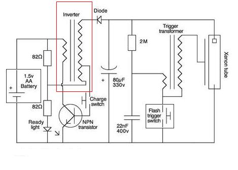

Kernel
Black-core #47972 üzenetére

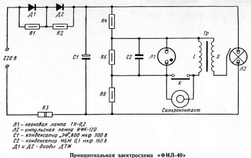

A klasszikus vakuk elektronikája egy inverter, ami az akku feszültségét megnövelve feltölt egy puffert, majd egy ellenálláson keresztül feltöltenek egy másik kondenzátort is.
A második kondenzátort egy trafó primerjén keresztül sütik ki, ami tovább növeli a feszültséget a villanócső vezérlőelektródája részére, amitől a cső begyújt és kisüti a puffert:
Következő egy orosz megoldás, ahol a hálózati feszültséget egyenirányítják, a puffer a szinusz csúcsértékére töltődik (230 * gyök2). Látható egy L1 glimmlámpa is, ami a töltést indikálja.
Utána szintén egy impulzustrafóval gyújtja be:
Utóbbi rajzot csak az elmélet kedvéért mutattam, hálózattal galvanikus kapcsolatban álló áramkörökkel nem ajánlatos szórakozni, főleg kezdőknek.

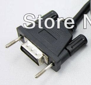

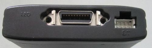

Valakinek van valami elképzelése, hogy ez milyen csatlakozó lehet? LINK
Egyébként egy yatour rd4 egységben található ez a csati (ha ez segít valamit). -
Zoja™
330 voltos feszültséggel lehet feltölteni. A 180uF a kapacitása, az elég kicsi.
Black-core
Még egy olyan kérdésem lenne, amire nem találtam választ , hogy egy 330V 180uF os kondit hogyan lehet feltölteni?

Egy vaku soha nem fog folyamatosan világítani, a villanócső nem arra való, hanem villantásra. Ahhoz pedig elektronika is kell, ami több száz volt feszültségre feltölt egy kondenzátort. A tárolt energia a csőben egyszerre szabadul fel, épp ez a lényege.
Black-core
Üdvözlök mindenkit! Lenne 3 (nektek) egyszerű kérdésem. 1.Van 4db ilyen ceruza aksim. Melyik töltővel érdemesebb tölteni a kettő közül? : 1 2
A második kérdésem az lenne hogy egy ilyen Univerzális notebook töltővel megoldható e winchester külső meghajtása?
Úgy tudom hogy a külső vinyó tápok 12V / 2A esek. Winchesterem van egy zsáknyi amin próbálkozhatok, de a tápot nem szeretném tönkre tenni.
A harmadik kérdésem hogy kiszedtem egy ilyen fényképező vakuját. Milyen feszültség szükséges ahhoz hogy folyamatosan világíttassam? 3 kivezetése van melyikre köthetem pl a ceruza elemet (ha az működteti)? Köszönöm szépen a segítséget! -

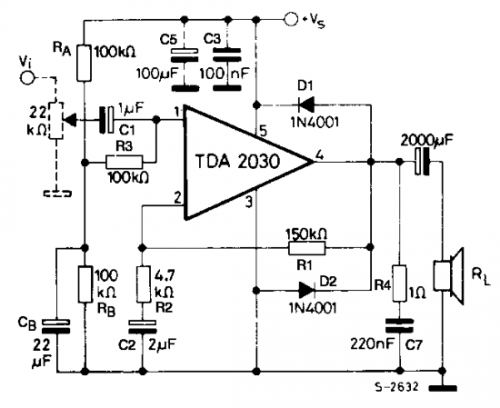

Kernel

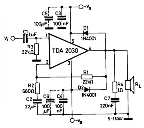

Példa kedvéért a sima 2030:
Kétféle módon lehet vele erősítőt építeni, de egyébként a műveleti erősítőkre általánosságban érvényes a kétféle táplálási lehetőség
Az IC összesen 36 V tápot visel el, ami lehet GND-hez képest +36 V, vagy +18 és -18 V.
Az első esetben a kimeneten nyugalmi állapotban féltáp, vagyis 18 V mérhető, ezért a hangszóró csatolásához egy DC-leválasztó kondenzátor is szükséges:
A bemenetnél látható 2x 100 kohm osztó állítja be egyébként a féltápot, a kimenet azt követi le.
Komolyabb végfokoknál a hangszóróval soros elkó már gagyi dolognak számít, főleg nagyobb teljesítményen hátrányokkal jár, ezért közvetlen DC-csatolást alkalmaznak. De akkor viszont dupla tápegységre van szükség, a +/- tápláláshoz:
Itt a bemenetnél nincs osztó, az R3 adja a GND-szintet, lényegében az jelenik meg a kimeneten, így nem kell kicsatoló kondi.

Lompos48 #47938 üzenetére
Szerintem ez 24 volton felrobbant.
Legtalábbis, egyszercsak elkezdett akadozni a hang, majd egy hatalmas pukkanás. De most szól még. Kicsit recsegősen. És melegszik rendesen.
Szaga nincs. Viszont az erősítőt nem látom, nem látok rá, hogy mi van.Nem. Szerintem a magas hansgzóró durrant el. Vaze
Azaz, eldurrant a magashangszóróm. SHIT.
Na jó, ezt a hangfalat szerintem kukázom, vagy nem tudom.
Van még1 ilyen, meg másikfajta is van, az biztos bírná, de az nagyobb.Megpróbálom a másik ilyen hangfalnak a magasát belerakni ebbe meg elé bedobni a monyák mélyleválasztó kelektronikát, amit régebben felírtak nekünk, de kiszerelésre került.
Lompos48
norbert1998 #47937 üzenetére

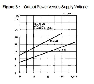

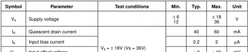

Amaximum tápja ±22V., teháh egyetlen táp és kimenő kondenzátor használatánál 44V. A jelleggörbe pont a TDA2030A IC-re vonatkozik.
norbert1998
Lompos48
norbert1998 #47935 üzenetére
Nem gond a 24V és azzal már 4 ohmon 10W-tal számolhatsz:
Lompos48
norbert1998 #47933 üzenetére
Igen. Nagyobb teljesítményhez kevés. Ha jól sejtem egy TDA2030 az alapja, aminek a maximum tápja ±22V.

norbert1998 #47929 üzenetére
24V-on már a teljesítmény négyszeresét kapod a másikhoz képest klasszikus ellenütemű végfokkal.
Ez az utóbbi link ellenben egy D-osztályú erősítőről szól, ami egészen más. -
norbert1998
Annál a kramancnál kicsit minőségibbet akarok. (no offense) Pont ilyeneket akarok lecserélni vele. Nem is lenne gond, ha nem torzítana, amit csináltam.
Olyan van, hogy peaq, jam, sony nemtudommideolyanmintalab31, meg ebay-es olcsóságok. Az erősítő meg 400 forint, örömöm is van a barkácsban és a hangfal meg itt állt csak, mert nincs rá szükség egyébiránt itthon. -
Zoja™
Azt értem, hogy több telefonról használnád, a fentieket csak tesztelés céljából írtam.
Megértem, hogy a DIY-nek is megvan a maga szépsége, de egyszerűbben és olcsóbban is megúszod, ha veszel egy cirka 3000 Ft-os, t.scos Lab31-et.
norbert1998
Lompos48 #47928 üzenetére
4 ohm-os, 10w rms-es hangfal.
De akkor hogy lehet, hogy a TPA3116-os sztereó 50 wattosom meg simán sok a 80-as RMS teljesítményű hangfalpárnak? És egyébként azzal teljesen elégedett vagyok, mindenféle gond és probléma nélkül hjasználom. 24 volton, 4 ohm-os hangalakon.
Datasheet
Ő lenne az:Zooja: mint mondtam, több telefonról lesz hajtva, sőt, tervben van egy BT vevő beépítése is.
Lompos48
norbert1998 #47926 üzenetére
Mekkora a hangszóró impedanciaja? 12V-os táppal 8 ohmon kb. 2, 4 ohmon kb. 3-4W a maximális teljesítmény, amit el tudsz érni. Hiába növeled a bemeneti jelet, csak torzítani fog.
Zoja™
Szerintem rakj fel a telefonodra egy olyan kernelt, ami támogatja a faux sound-ot. Abban kernel szinten állíthatod, hogy mono jelet toljon-e ki a kimenetre, vagy sztereót.
Ha úgy is torzít, akkor szerintem a potméter lesz a ludas. Igaz, hogy nem lehet mindenben ALPS, de az a ,,poti" egy vicc.
norbert1998
Lompos48 #47922 üzenetére
Tehát akkor ezzel elvileg nincs gond?
Kisebb hangerőn kristálytisztán szól (már amennyire egy új SCOTT márkájú "hifi" hangfalából kijöhet).Kernel:
az a helyzet, hogy bármit állítok, cirka 10 watt (ezt a poti állása és a speckók alapján tippelem; szóval fél hangerő) felett kezd el torzítani. Ha a bemenetet (telefont) csutira tolom, de az erősítő potiját visszaveszem, akkor is tiszta marad a hang, addig a (hallásra tippelt) hangerőig, ahol a mindig torzítani kezd. Fordítva ugyanígy, ha az erősítő csutin van, a telefon meg lejjebb véve, kb ugyanolyan leadott teljesítményen kezd torzulni.12 volt,egyenáramról megy.
A jelenség előjön 10-től egészen 80 wattos hangfalig is, ha a névleges, rms teljesítményeket nézzük.Datasheet
Kép: -
Kernel
norbert1998 #47916 üzenetére
Amikor az énekhang kioltódik, azt úgy lehet csinálni, hogy a fülhallgató GND-vezetéke megszakad, ezáltal a két betét sorosan a két végfok kimenete közé iktatódik és csak a sztereó különbségi jel hallatszik.
A bal-jobb oldalon azonos szinten és fázisban vagyis (középről) hallatszó hangok (ének, basszusok) pedig kioltják egymást.
Ha egy végfok terheletlenül marad, attól nem lesz baja, de a zene hiányos lesz, ha csak az egyik oldalt viszed tovább.
Túlterhelés, zárlat ellen egy ilyen kimenetet illik védelemmel ellátni, mert csatlakozózárlat, vezetékhibák, akármi előfordulhat, a technika mai állása mellett nem megengedhető, hogy emiatt károsodjon.
Torzítást okozhat a kimenet túlvezérlése is, vagyis amikor a forráskészülék nagyon fel van hangosítva.
A fogadó erősítő ettől még szólhat halkan, ha leosztódik a jel. Az osztásviszonyba beleszól az erősítő bemeneti impedanciája, az ott lévő potméter is, ha van.
Lompos48
Ez az egyszerű kapcsolás egy jó megoldás. Valószínűleg túl nagy a jelforrás (telefon?) jelszintje. Ha kisebb jelet adsz a forrás kimenetére (hangerőből) akkor az erősítőt csavard fel jobban.
Zoja™
norbert1998 #47920 üzenetére
TDA2030? Mi az, csak nem egy Genius 2.1?
norbert1998
az oké, nem azért mondom. Hanem mert, mivel így csak az egyik csatorna van terhelve, míg a másik meg üresen "lifeg" a levegőben.
nem usb dac-ozunk. elég dacos vagyok
amúgy G2, Z2, stb, ami a haveréknak is van. Pár személyes konditerembe kell elsősorban egy kis hangfalra. Egy tda2030-as erősítőt hajtana.
Ja, értem. Jó sok szabadidőd van, nekem még a segítségnyujtsban elmentett topikjaimat is nehéz követni, még a buzer....radiátor támadása után is.
Zoja™
norbert1998 #47918 üzenetére
Nem hiszem, hogy kifogod kinyírni vele, mivel a telefon kimeneti teljesítményéből nem tudsz tudsz többet levenni, mint amennyit az le tud adni, de ha jár erre egy nálam okosabb ember, úgy is kiigazít.
De mondok jobbat... Ha a G2-höz kell, akkor szerezz be egy OTG kábelt és akár egy usb-s DAC-ot is ki tudsz vele hajtani, mivel támogatja. (Sufni megoldásként akár egy 500 Ft-os külső usb-s ,,hangkártyát" is rádughatsz, mivel azt is kezeli.)
Nem vagyok aktív, a napokban találtam rá a topikra, csak elmentettem a kedvencek közé, jól jöhetnek még az itt leírt okosságok.
Zoja™
Csak józan paraszti ésszel... Nem lenne egyszerűbb, ha az egyik csatornát rá sem kötnéd az erősítőre? Vagy sztereó erősítőből akarsz mono-t kicsikarni?
norbert1998
Hali!
Korábban kérdeztem a sztereó monóba alakításáról, és végül ezt valósítottam meg. Kisebb hangerőn tökéletesen működik, ám nagyobbnál torzít, nem is akárhogyan. És vagy az erősítő, vagy az átalakító-elektronika okozza.
Eddig teljes mértékben az erősítőre gondoltam, aztán volt róla szó, hogy illető ugyanilyen erősítőval hasonló hibát tapasztalt, és a megoldás egy mono 3,5-es jack telefonba való dugása volt. Azt nem tudom, hogy a végére milyen elektronikát applikált, de hogy a két kimenet összeért, az biztos szinte.
Szóval, szerintetek milyen megoldást találjak ki? Vagy vegyek egy új erősítőt, hasonlót?
Esetleg az átalakító-elektronikával szórakozzak?(Az illetőnek olyan baja volt, hogy a nagyobb hangerő torz volt és az énekhang egyszerűen nem volt hallható zenében, minden más tiszta volt kisebb hangon. Nekem csak torzít.)

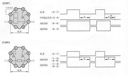

(#47902) dave0825
Egyik adatlapon sem láttam még definiálva, hogy számítana a 2-7 lábra kötött feszültség időtartama.
Itt látszik a folyamatábra:
Kétféle változata is van, de csak annyi a különbség, hogy a másodiknál a reset helyett inkább beépítettek még egy váltóérintkezőt. Ennek megfelelően ott hiányzik a resetimpulzus is.
Egyébként, ha tudsz keríteni lépcsőházi automatát, az is lényegében így működik.
