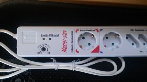

Vettem egy APC P5BV-GR elosztót.
Bedugtam egy földeletlen konnektorba (régi lakás, csak a vizesblokk földelt), nem is világított a földelés meglétét jelző LED. Oké. Rádugtam a monitort, és hirtelen lett védőföldem, legalábbis az elosztó szerint.Mindaddig van, amíg a monitor össze van kötve a géppel (HDMI), a monitornak sima dugasztápja van (ránézésre kétpólusú, LG 22MP55HQ-P), de a tápon földelt a dugó. A PC-ből kihúztam az UTP kábelt is, de mindegy. A vicc, hogy a PC maga nincs csatlakoztatva a hálózathoz, sem az elosztóhoz, mégis, amíg a HDMI kábel a monitorban van, addig védőföldet jelez, ha kihúzom, akkor elalszik a LED.
Mi lehet ez? Használhatom (átmenetileg) így az elosztót?

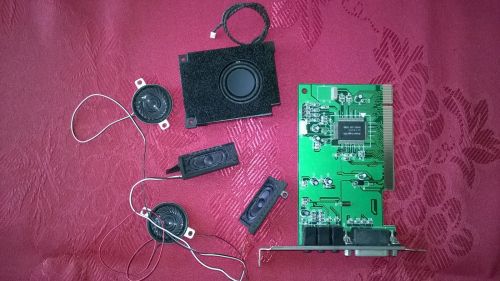

dewil666
#46191
Butaság lenne erre időt pazarolni.
Nem tudod kikerülni a külön hangszórókat, ha bármi értelmes eredményt szeretnél elérni (hadd ne részletezzem). Sehogy. Pont.Vegyél 10 000 forintért egy pár Genius 1250B-t (vagy 1255B-t), és egyből rá fogsz jönni, hogy a "nagyon szépen szól" sosem volt igaz.
Hogy tudnék egy trabant motort rászerelni a biciklimre, hogy ne kelljen külön autót vennem?

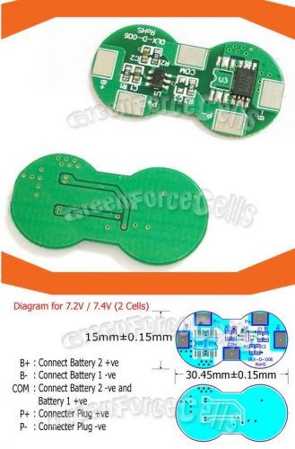

#46190
Ilyennel nem lehetne megoldeani?
Van, de pontosan én sem tudom mikre jó
Adatok:
"- This PCB (Protection Circuit Board ) is designed for 7.4V Li-ion
and Li-polymer battery pack
Prevents 7.4V Li-ion or Li-polymer battery from over-charging, over-discharging and from discharging current more than 5A
Fully Compatible with both Li-Ion and Li-Polymer cells
designed for: 16340 17500 17650 18500 18650 or any other 2pcs 3.7V battery.
Dimension: 30.5 x 15 x 2.4 mmSpecifications :
Over Charge Detection Voltage : 4.35±0.025V
Over Charge Release Voltage : 4.15±0.05V
Rated Current : 3.5A
Over Discharge Detection Voltage : 2.3±0.06V
Over Discharge Release Voltage : 3.0±0.075V
Rated Discharge Current : 3.5A
Over Current Detection Current : 5-7A
Short Protection : Implemented
Release Condition : Cut Load
P+, P- Conduction Resistance : ≤60mΩ
Current Consumed in normal Operation : ≤10μA" -
dewil666
Olyan kérdésem lenne hogy van egy bontott laptopom amiből kivettem a hangszórókat (5db nagyon szépen szólnak)
Ezeket szeretném egy épített asztali gépbe beszerelni, hogy ne kelljen külön hangfal hozzá.
Ezt hogyan célszerű kivitelezni? Van egy hangkártyám is ezzel csináljam vagy csak simán az alaplapi hangkimenetre kell kötni?
Ezekről lenne szó:
Kernel

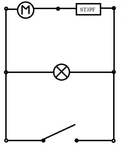

#46181

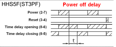

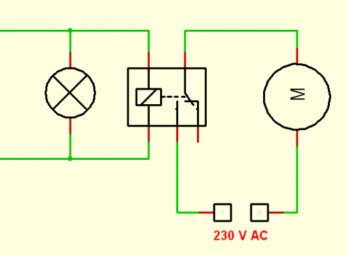

Azt a részét lehagytam, mert lényegében az izzóról veszed le a feszültséget, a relé 2-7 bemenetére. (Nem nevezem tekercsnek, de majdnem.)
A 6-8 kapcsolja a ventilátort, ami 230 V nélkül nem forog, tehát az kell oda.
De ezek alapfogalmak, ha hálózaton akarsz barkácsolni, lehet nem ártana hozzáértő segítségét is kérni, mert így gond lehet még.
dave0825
Kernel
#46179
Tehát az izzó bal oldalán ott a kapcsoló és a 230VAC, csak azt nem rajzoltad be?
A motor alá miért rajzoltad oda a 230VAC-t? Azt nem simán rákötni kell a kontaktra?
Ha jól értem, akkor ST3PF-en a 2 és 7-re megy a 230+kapcsoló (ugyanide az izzó), a 6 és 8-ra pedig a motor?

dave0825
#46178
Inkább így:
Az izzó kapcsolóját és betápját nem tüntettem fel, inkább megismételném (mivel erre egy hozzáértő is kapásból mondhatná, hogy hülyeség), az ST3PF egy olyan speciális relé, ami a tápfeszültség megszűnése után is tart, a beállított ideig.
Hogy ezt pufferkondival, egy kis elektronikával, valamint normál vagy bistabil mechanikával oldja meg, az rejtély, de nem félvezetős kapcsoló van benne, minden jel szerint.

#46177
Kösz szépen, szerintem marad a relés megoldás, az szimpatikusabb.
Viszont akkor olyan kérdésem lenne, hogy úgy meg lehet oldani, hogy marad a rendes villanykapcsoló (tehát nem cserélném nyomógombra), és mivel a villannyal a ventilátor párhuzamosan van kötve, így bekötni a ventilátorral sorosan a relét, tehát amikor lekapcsolom a kapcsolót, a villany lekapcsol, de a ventilátort még tartja a relé x percig működni?
Így értem (egy gyors durva paintes rajz

Ha meg késleltető relé, akkor minden jel szerint az ST3PF arra való, noha még nem volt a kezemben ilyen.

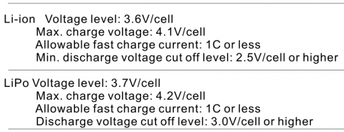

#46146
14,4 / 4 = 3,6V vagyis ez a régebbi kémiai rendszerű akkura utal, amit 4,1 V-ra ajánlott tölteni. Van 4,2 V-os Li-ion is, aminél 3,7 V-ra jön ki a számított névleges érték, illetve van már 4,35 (3,8) V-os is.
A B6 PDF doksija szerint 3,7 V-os beállítást LiPo menüpont adja, noha ez most a probléma szempontjából mellékes:
Azt is írja, hogy balanszeres telephez a töltő saját balanszerét nem szükséges bekötni. Ha az akku balanszere jól végzi a dolgát, akkor a 10,6 / 4 = 2,65V cellánkénti feszültség csak annyit jelent, hogy le van merülve, de még nem káros szintre.
Az nem valószínű, hogy az akku belső balanszert nem tartalmazna, abból bajok lennének, rövid távon. Amellett a balanszer a C-jelű érintkezőn kapcsolódik a töltőhöz, ami valószínűleg a töltés letiltását szolgálja, hiba esetén. Magához a töltéshez elvileg nem szükséges, de ez alaposabb vizsgálat során derülne ki.
A töltőt viszont én inkább rákapcsolt akkuval együtt mérném, mert elképzelhető olyan kapcsolóüzemű töltőáramkör, ami a kimenetén szűrőkondenzátort nem tartalmaz (maga az akku lényegében a puffer), így akku nélkül nem biztos, hogy megfelelően mérhető.
Egy másik akku: 12V NiCd. Ezt elkezdi tölteni, de pár perc után "Input vol err" hibával áll le.
12 V telep 10 cellából áll, ha nem így lett beállítva a töltő, vagy egyik cella például zárlatos, akkor egy ilyen intelligens töltő letilt általában. Itt például cellánként 0,9 V vagyis 9 V kapocsfeszültség alatt. Vagy ha 10-nél több cellára van állítva, akkor is.

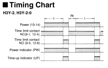

#46154
Az idő nem szabályozható (kb fél perc, de nagyon mozdulatlannak kell lenni, hogy lekapcsoljon), de a retrigger és az 5W csábító. Nálam féléve megy az első típus 2 helyen gond nélkül. 7500 Ft-ból veszel hármat belőle. Kérdezz rám ősszel, akkor már fogom tudni a melegben való viselkedését is.
dave0825
Lompos48
#46150
Jó cucc, viszont az időt nem találom, hogy meddig világít.

"Igen, balanszeres.
De ez egyből azt is jelenti, hogy balanszer csati nélkül nem is tölt?"
Nekem így tűnik logikusnak.
Kényszermegoldásként tölthető beállítható tápegységgel is az akku,
de én a helyedben megnéz(et)ném a gyári töltőjét.
Elméletileg 16,8V a töltési végfeszültség.
Én kb 16,5V-ot adnék neki 1A-es áramkorláttal.
De ez hosszú távon nem megoldás.
Amúgy elképzelhetőnek tartom, hogy a balancer áramkör be van építve
az akkupakkba, de az is lehet, hogy semmi ilyen nincs benne, csupán
nagy tételből összeválogatott cellák. Költséghatékonyság ugye... -

Igen, balanszeres.
De ez egyből azt is jelenti, hogy balanszer csati nélkül nem is tölt?(Tudom hogy nem tesz jót az akkuknak ha nem külön cellánként van figyelve a fesz, de a gyári töltője se balanszeres, így gondoltam most egyenlőre feltöltöm így, majd később csinálok balanszer csatit hozzá... Ezekszerint amíg nincs balanszer, nem is tudom tölteni?)
PHM
vizimento
#46146
Az imax B6, ha jól tudom, balanceres töltő.
A lítium akkukat úgy lehet vele tölteni, hogy sorba kötöd a cellákat,
és az összes kötési pontot beviszed a multi csatlakozóba.
Csak így tudja a töltő minden cella feszültségét külön mérni.
Ha nem lenne cellánként feszültség figyelés, könnyen előfordulhatna,
hogy valamelyik cella túltöltődik és tönkremegy, vagy szélsőséges
esetben akár fel is robbanhat.
Szerk.:
Nem lenne érdemesebb azt a töltőt megvizsgálni? Hátha javítható. -

Szétszedtem a Power Bank-em, vettem hozzá másik aksikat és szeretnék tanácsot kérni, hogy mi a legegyszerűbb (ugyanakkor tökéletesen megfelelő) módszer arra, hogy az aksikat rögzítsem az áramkörhöz.
Egy kedves ismerősöm szerint egy vékony alumíniumlapot szoktak az aksikhoz "ponthegeszteni", de nekem ilyen eszközöm nincsen, illetve forrasztgatással is próbálkoztam, de az ón nem szeret az akkumulátorok érintkező felületeit.Köszi!

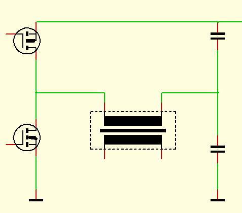

Ha jól látom, annál az alábbi struktúrát alkalmazták:
Az egyszerűség kedvéért csak szimplán rajzoltam, de ott mindenből kettő van párhuzamosan.
Párhuzamosítva van a két primer, a Dual FET-ek is párhuzamosak, mind a négy Drain közös. A kondenzátorok biztosítják a DC-leválasztást, míg a kapcsolófrekvenciát átengedi.
Látszik a lényeg is, bármelyik FET zárlata a kondenzátoron is mérhető.
tatabike

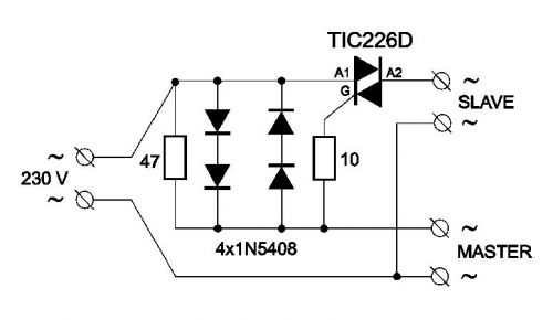

Többféle megoldása van, lehet SSR vagy egyszerű relé felhasználásával is.
http://www.google.com/images?q=master+slave+switch
Ezt csak azért teszem be külön, mert régebben mentettem valahonnan, de az eredeti lelőhelyét már nem tudom:
