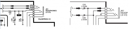

darvinya
Kernel #49189 üzenetére
4 PIN-es a jack dugó ami SX52-hez való vezérlő.
Jobboldali kép SX52-es 5-ös nincs csatlakozás, mivel nincs karima.
Viszont a vezérlés 3-4 között van, és ez vezérlő jack dugója+áramköre is ezt adta mérésre.4 PIN+karima a jack dugó ami SX46-hoz való vezérlő.
Baloldali kép SX46-os 1-es itt záródik 2-essel karima miatt, de ebben nem vagyok biztos, mert nincs jó minőségű kép jack dugón lévő karimának belülről nincs-e szigetelve.
Ezt találtam 4+karimásra, de nem hozzávaló:
Viszont itt szigetelve van a karima és nem záródik a 1-2.
Ebből azt vontam le, hogy 1-3 között van a vezérlés. -

Kernel
darvinya #49185 üzenetére
Egybevágtam, hogy jobban áttekinthető legyen. A kép két fele:
Bal - Jobb
6-1
5-2
4-3
3-5
2-GND
1-GNDItt a probléma 4-3 összekötéssel van, ami a felhallgató közös pontja. De ez a baloldalinál GND-független, "levegőben lógó" összekötési pont.
A jobboldalinál viszont GND-re van kötve, a távszabályzó házán belül, feltételezem. Ez így viszont nem jó, szerintem külön kellene választani a távszabályzó GND-pontját és a fejhallgató közös pontját.

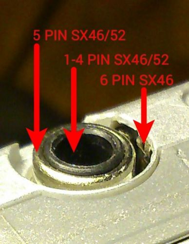

darvinya
Kernel #49173 üzenetére
Egyáltalán miért van a rajzon öt szám egy négypólusú csatlakozón, vagy hat a másiknál, ami ötpólusúnak látszik?
Alapból 5 PIN-es az aljzatok, de 6. egy külső érintkező.
Ezt akkor néztem meg rendesen, mikor a telefon CTIA-s Headset rendesen szólt.Készülékem 46-os, de ott 4. PIN sem GND-s, csak 5. PIN.SX46 áramköri rajz.
Ennél van 4 PIN + karimás(5. PIN?) jack dugó a vezérlőhőz, ami 1-2 zárja?, vagy 3-1-en van a vezérlés?.
Sajnos a karimáról nincs megfelelő kép, mert lehet belülről van szigetelése, így csak 6 PIN-hez ér.
Viszont egyszer csak úgy finoman zártam 1-2 PIN-t, akkor bekacsolta lejátszást. -

Kernel
darvinya #49172 üzenetére
Több ponton is eltérések vannak.
A lejátszód kimenete DC-csatolt, gondolom féltáp szintjén van, a fejhallgató közös pontja pedig egy COM pontra megy, ami szintén féltáp lehet, vagyis nem azonos a GND-vel.
A Jack GND itt a készülék GND-re megy (2), ahogy illik. Rajz szerint az 1-es tűnik a peremnek.
A másik lejátszónál két kondenzátor választja le a kimeneteket, fejhallgató közös pontja a GND, amit ott 3-as szám jelöl, viszont ez nem azonos a Jack GND-vel (5), ami a processzor 17-es bemenetére megy.
Tehát ez eléggé meg van kavarva, mindent pontosan a helyére kellene tenni.
Egyáltalán miért van a rajzon öt szám egy négypólusú csatlakozón, vagy hat a másiknál, ami ötpólusúnak látszik? Bár lehet, hogy a BATT CHK érintkező csak belül záródik GND-re, bedugva vagy kihúzva.
darvinya
Sziasztok
Nemrég írtam, hogy RFEV033P/ RFEV036P távirányító gondomról.
Szereztem RFEV033P-t(komp. RQ-SX21、RQ-SX41、SX52、RQ-SX53、RQ-SX56、RQ-SX57、RQ-SX79) .[link]
Jack-je 4 PIN-es CTIA szabványos, csak mikrofon nélkül és 3 vezérlő kapcsoló előtt 10KΩ, és FF/REW 25KΩ/65KΩ van.
SX52 áramköri rajz részlet jack aljzat és chip: [link]Nekem SX46 (áramköri rajz részlet jack aljzat és chip: [link]) van, ami RFEV036P (komp. RQ-SX43、RQ-SX46、RQ-SX47、RQ-SX59).[link]
Jack 4 PIN-es+ karima.Összezártam aljzaton 1,2-t, mert a karima is ez teszi szerintem.
De nem működik a RFEV033P.Mi lehet a gond?

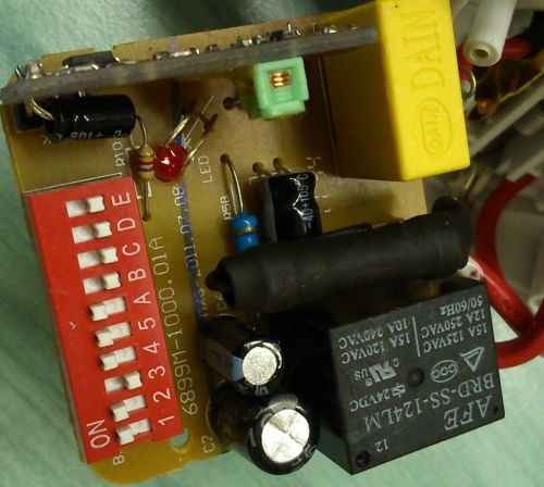

Kernel
Salex1 #49136 üzenetére
Valószínűleg az alábbihoz hasonlóan működik az is, itt pedig nincs sok mozgástér, vagy semmi.
Az nem valószínű, hogy a tápszűrő kondiban maradó feszültség miatt nem felejt, mert az korlátozott idejű, így problémákat okozhatna a gyakorlatban.
Ha a DIP-kapcsolónak lenne olyan opciója, amivel az áramszünet utáni viselkedés befolyásolható, akkor azon lehetne állítani. De ha csak a dekódolási kulcsot befolyásolja, akkor az annyit tud.
Egyébként az IC bemenetére kellene generálni egy olyan jelcsomagot, amivel működik, de az nem egyszerű.

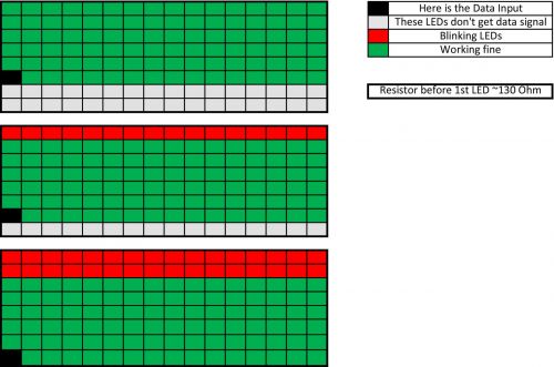

Mivel a vezérlőjel betáplálási helyének megváltoztatása 'eltolja' a hibás működés kezdeti helyét, ez egyértelműen vezérlési gond, maguk a ledek hibátlanok. Innentől csak az a kérdés, hogy miért pont 96 ledig jó: mi történik a 97. példánynál avagy a 7. sorban, főleg akkor, ha a szoftver ciklusokban küldi az adatot (oszlopok / sorok), és minden ciklus illetve oszlop-sor átváltás elvileg egyforma.

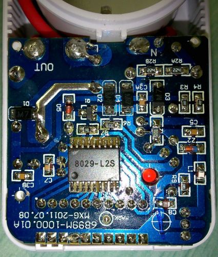

Lenne egy távírányítós konektor szettem, ami tökéletesen működik, de szeretném kiegészíteni. Szükségem lenne arra, hogy a konnektoron is legalább ki tudjam kapcsolni, ne csak távírányítóval. Tud valaki esetleg ilyenben segíteni? Esetleg tapasztalat?
Sajnos megjegyzi az utolsó állapotot kihúzás esetén, szóval az áramtalanítással kikapcsolás nem működik.
Így néz ki: -

Ha néhány - vagy akár csak egyetlen darab - ledet felcserélsz a 'normálisan működő' és a 'hibás' csoportok között, és a jelenség ugyanaz marad, akkor a hibát nyilván nem a ledek okozzák, hanem a beküldött adattal van valami gond. Mindenesetre eléggé gyanús, hogy a jelenség egy csoportban, a felső sorokban jelentkezik, talán az adat is abban a fizikai sorrendben van rajtuk léptetve? Az időzítések 150 ns-os tűrése is elég szoros az adatlap szerint.

PL9823-as LED-ekkel foglalkozott már valaki? Építettem velük egy 8*16-os mátrixot, a gond vele, hogy a felső 2-3 sorra a jel eltorzul és a színek hamisan villognak... Tudtok segíteni, mit lehetne csinálni ez ellen?
Előre is köszi!

darvinya
Sziasztok
Panasonic RFEV033P/ RFEV036-ról hol található infó, mert eddigi keresésem nem hozott eredményt?
Köszönöm

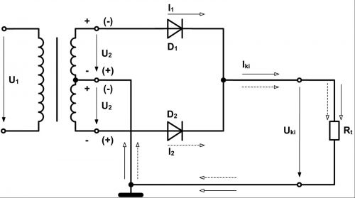

Az ilyen szabályzókat általában azért szüntetik meg, mert tönkrement. Az is lehet, hogy javítható lett volna. Fotó alapján talán többet lehetne tudni, illetve kitalálni, de az sem biztos.
Elképzelhető olyan megoldás is, hogy a lenti rajzhoz hasonló felépítésben működött, de a diódák helyett két tirisztort kell elképzelni, amihez tartozik egy kis vezérlőelektronika, potméterrel.
Ebben az esetben egy 2x6V-os trafóhoz 6V-os izzó kellene.
Lehetne próbálkozni NTC-s lágyindítással is, de utána célszerű rövidre zárni.
Komolyabb teljesítményű erősítők bekapcsolási áramának csökkentésére szoktak alkalmazni olyan megoldást, hogy soros NTC (de abból több, párhuzamosan), amit késleltetve egy relé áthidal. Nekem így van a plazma TV-ben is (gyárilag).
