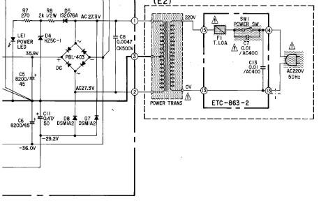

Szerintem bármilyen 1A és 6.3A közötti T-s biztosítékot betehetsz a próbára. Ha menetzárlatos a trafód, akkor úgyis ki fogja vágni, ha meg nem, akkor máshol kell keresni a problémát, és más módon. Ha nem vágja ki, és sikerül megjavítanod, ne felejtsd majd el beletenni a helyes értékű biztit.

Rövid válasz: elromlott, valami zárlatos benne.
Hosszabb: bontsd ki és alaposan nézz végig mindent benne, melegedés, pörkölődés, füst, elpukkant alkatrész közelebb vihet a megoldáshoz. Tanácsadáshoz kapcsolási rajz, fotók jól jönnének. Ha rajz nincs, akkor pontos típus, hátha találunk mi hozzá.

Persze hogy orvosolható, mindent meg lehet javítani. Első lépésben kellene hozzá egy kapcsolási rajz, mert a fényképpel nem megyünk sokra.
