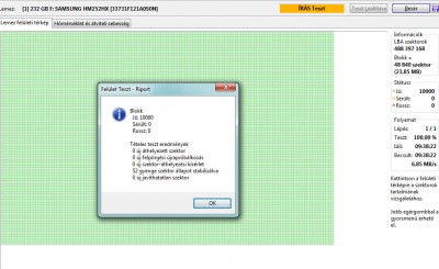

Mezga Aladár
#27268
Nem külső házban volt, hanem ez az egybeépített megoldás.
Éjszaka végig ment a felület ellenőrzés,az a fajta ami minden blokkot felülír és ha kell áthelyezi a rossz szektorokat.
Na reggelre döbbenten láttam,hogy nincs hiba és a HD Sentinel a 67%-ról 100%-on van.
Mi lehetett?
Most a sima gyorsformázás helyett ráengedtem egy simát,még sosem volt így, hátha számít.
Lehet a kommunikácival van a baj és az hülyül meg?
Mondjuk azt írja,hogy 52 gyenge szektor stabilizálva lett. -
mutyi
Mezga Aladár
#27262
Köszönöm!
Nem értem a dolgot, pár órával ezelőtt még 100%-os volt a sebesség és a kondíció is.
Most hogy használni próbáltam a notebookban és nem ment,stb. most az asztali gépen a frisebb Hard disk Sentinelt tettem fel és nyilván nem a verzión múlott,de 69%-os lett a kondíció. Tele va gyenge szektorokkal és több ezer leállás és felpörgés volt regisztrálva.
Eddig ezeket miért nem írta ki? Gondolom nem egyik pillanatról a másikra történt:
Most nyomok egy felület tesztet és az utolsó lehetőóséget választotta,ami elvileg a gyenge szektorokat áthelyezi tartalékterületre. Majd látjuk. -
