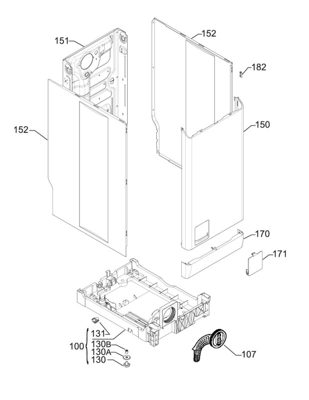

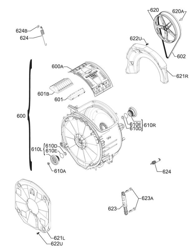

Nincs dobcsillag hanem ilyen tárcsaszerű izé ( pl. [link] ) tartja a dobot mindkét oldalon. Le kell venni a gép oldalát a lötyögős oldalon(hátul 4-5 csavar és elöl legalul 1 csavar fogja, utána hátrafelé lehúzható), és kiderül minden. Van felújítókészlet dobtengelyre és csapágyra is, csak oda kell figyelni az oldalakra
(van balos- jobbos külön! ) meg persze nem árt egy adag bátorság és barkácsérzék.
Ja és ha már kínlódsz akkor érdemes mindkét oldalon csapágyazni...

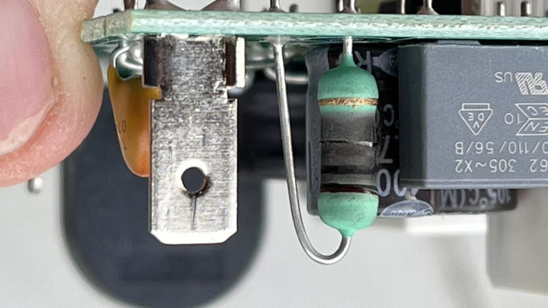

Barna-fekete-barna-arany, tehát 100 ohm, és fuse resistor azaz biztosíték gyanánt van ott. Valamiért elfüstölt, át kellene nézni mi van mögötte. Ha nagy a baj még olyat is lehet, hogy áthidalni az egészet a bánatba, igaz akkor nem lesz időzítés a sütőnek, de ezt azért túl lehet élni. Ha érdekelnek a részletek keress meg privátban.

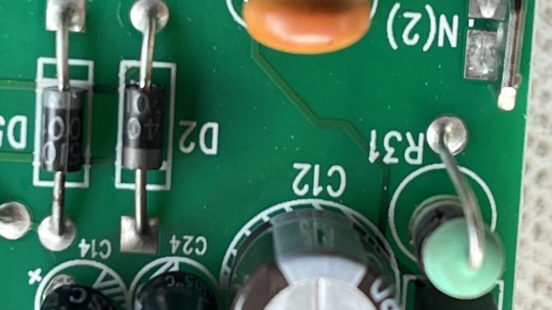

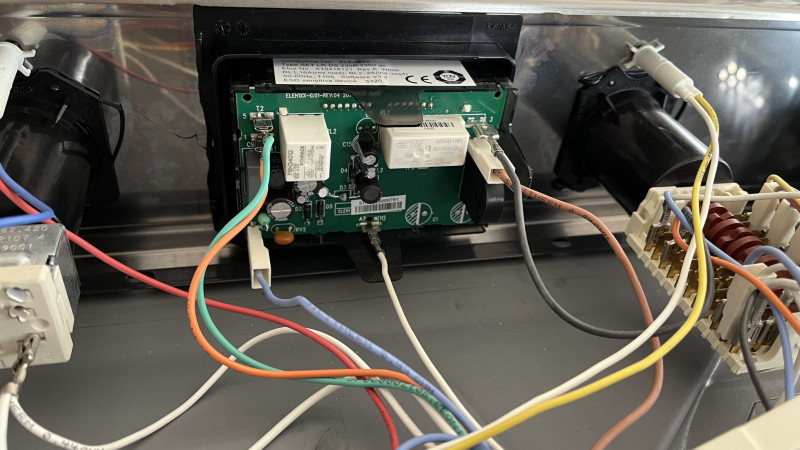

Egy Elekrolux EOD3H70X tip. sütő vezérlőpanelon, elégett egy ellenállás ennek keresem az ohm értékét. Tudna valaki segíteni? Csatolok 3 fotót. Köszönöm előre is. Az R31-es ellenállásról van szó.

Van egy Electrolux mosógépem, kb 6-7 éves, ma vettem észre, hogy a dob ki van lazulva és mosáskor olyan dobolás is hallatszik, gondolom mikor forog, akkor kileng.
Ezt mennyire lehet javítani? -

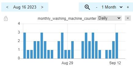

Ez érdekes téma, hogy ki mennyiszer indítja el az otthoni eszközöket és azokat mire tervezik.
Mi a "régi" felültöltős AEG 6kg-os gépet is kb min havonta 50x indítottuk el-> évi 600x futás. Volt is kehe azért.
Ezt cseréltük egy 9kg-os LG-re, ami már elöltöltős.
De ezek alapján ez sem fogja bírni ezt a terhelést? -

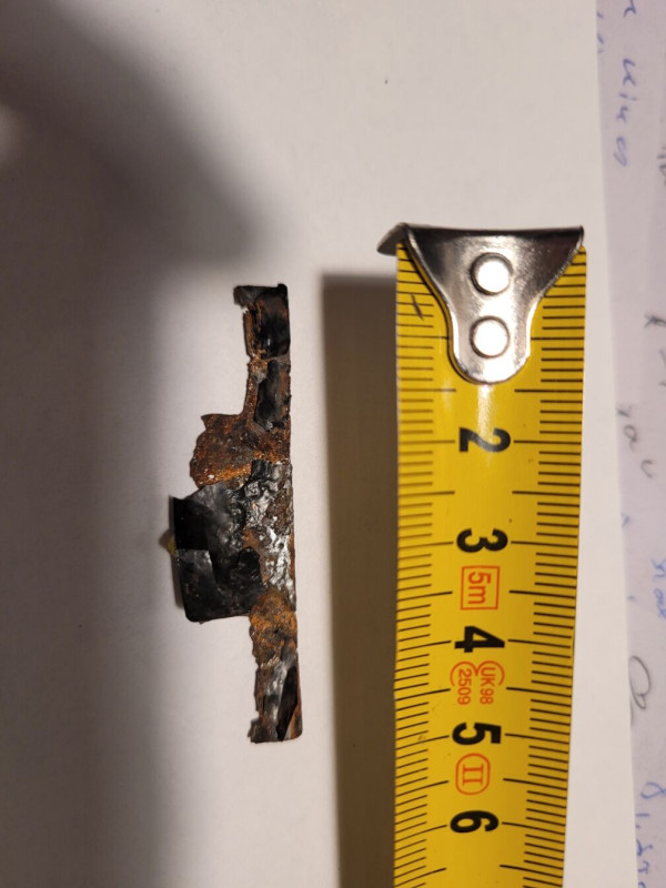

Van egy 5-6 éves, de csak nyáron a hétvégeken használt Dolce Gusto kapszulás kévéfőzőm.
Utóbbi napokban, a kapszula "átlyukasztása" egyre nehezebben ment, akadt a kar, csak sokadikra sikerült lenyomni, átlyukasztani.
Kivéve a kapszulát, és az azt magábafoglaló műanyag idomot, szemből benézve, egy kis koszt, mint utóbb kiderült rozsdát láttam.
Kanál végével elkezdtem kapirgálni, és egyszer csak kiesett a képen látható rozsdás lemezke.
Láss csodát azóta hibátlanul működik a kávéfőző.
A problémám az, hogy mire szolgálhatott a lemezke, és nélküle nem okozhat-e valami nagyobb gebaszt a masina.
Ha valaki műtött már ilyen készüléket, vagy van ötlete/tanácsa azt előre is nagyon szépen köszönöm. -
