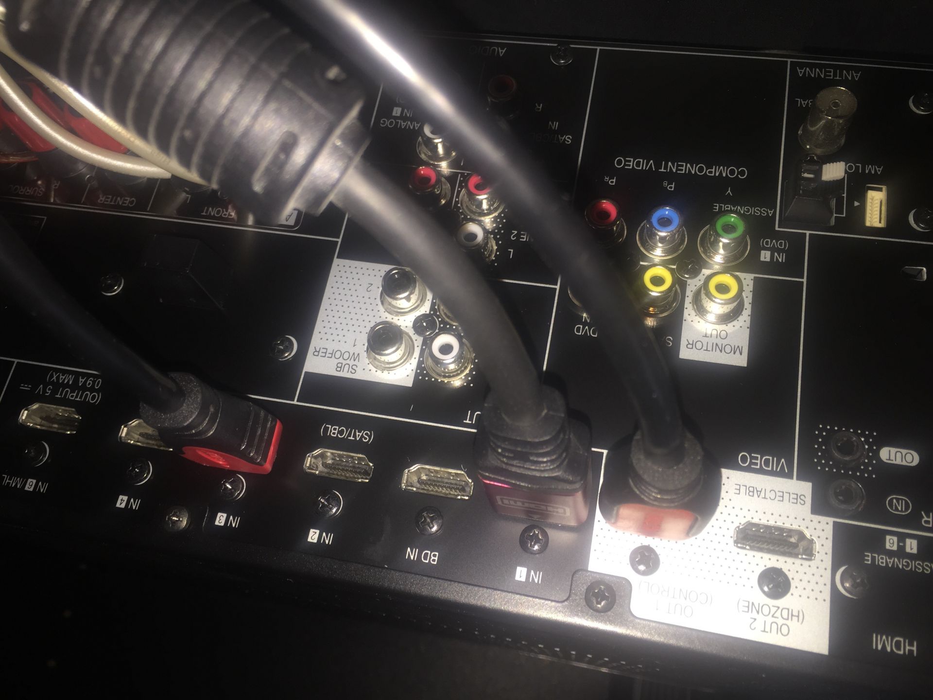

Bedugtam tv-ben az ARC-be a HDMI-t, erősítőbe a controllba, out 1-be, se semmi ugyanúgy nem működik.
Ha bekapcsolom a tv-t,, akkor valamiért mindig kikapcsolja az erősítőt.
Janaboy
rayoliviero #114005 üzenetére
Ha az Out 2 is tamogatja az ARCot akkor elvileg igen..
Janaboy
rayoliviero #114002 üzenetére
Nem...az ARC az hangvisszacsatolas..a kimeneten megy vissza..
Bizonyos ertelemben az ARCos eszkozok hdmije ki- es bemenet egyarant -

Szerintem a gond az, hogy PC-vel használod. Próbáld ki egy normális digitális forrással (BD lejátszó, PS3 vagy hasonló jó minőségű media player). Az alaplappi hangkártya akármilyen is, nem a legjobb erre a célra.
spiky03
rayoliviero #113996 üzenetére
A 924-asnek tudna kell az ARC-ot.
Az én 920-om az még nem tudta, afölött már igen.Valamit biztos nem állítottál be az erősítőben, ha a tv-ben be van állítva az ARC funkció.

Két bemenetet összekötsz, abból nem lesz jel. Ha HDMI-n szeretnéd a TV hangját az erősítőre jutatni, akkor az erősítő ARC-os kimenetét kösd össze a televíziód szintén ARC-os bemenetével.
Norbi 72
rayoliviero #113981 üzenetére
És a tv és erősítő összekötése?
Az is hdmi,írtam.2 hdmi kábel kell.És rendben lesz a menü is.

Nem láttam, hogy más bemenethez hozzá lehetne rendelni, az fixen a tv, ahogy nézem.
Azért,mert zárójelben ott van mellette hogy tv,nem jelent semmit,bármit beköthetsz,de felejtsd el.
Hdmi 1-es (DVD) felirattal oda nyugodtan mehet a pc.
Tehát pc->hdmi->pio 1-es bemenet->hdmi 1-es kimenet->tv.

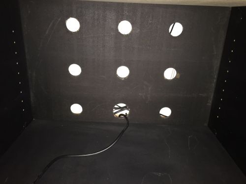

Szinte biztos, hogy a jótállás szempontjából nem gond a CD hiánya.
Mi a toszért kell az ajtó? Az igazán komoly állványoknak se oldala, se hátlapja nincs, nemhogy ajtaja.
Nem baj, hogy nincs center.

A helyedben levenném az ajtót és a hátlap közepét kivágnám. Agyonverném azt, aki kitalálta, hogy a hifiállványra ajtót kell szerelni. -

Tolozarhoz lehet venni ami a vegen van u lemez vagy mi a szosz kb 20huf/db tehat 4db 80forint! [link]
Egy kisebb, es egy nagyobb foruval megfurd kozepen ovatosan egymas felett, reszelovel szepen sorjazod, es en ezt szoktam meg egy reteg alapozo + egy reteg festekkel megfujni!
Akusztikai panelhez keszitettem ilyet! -

Prohardverre feltöltve a képet általában elfordul.
