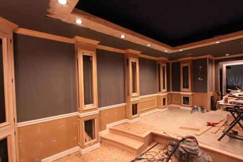

Nyertél így is, meg jól is néz ki, de az igazi az előtét fal lett volna, mindent beépítve hangáteresztő vászonnal.
Sajnos nekem sem lehetett értelmesen kisakkozni az elhelyezést, a front szekció rengeteget elvesz a szobából, ráadásul az ablak is mögötte van. Így a nappali mivolta gyakorlatilag kb. 80%-ban alá lett rendelve a mozinak. Mondjuk én annyira nem bánom, de azért néha irigy vagyok amikor látok egy nagy világos nappalit tele ablakkal.
Na olyanunk nincs.
