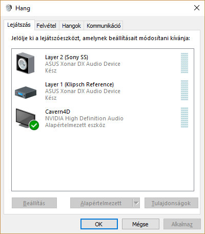

Aurig@ #12975 üzenetére
Tudja. Bármikor megmondhatod, hogy melyik kimeneten menjen ki kép azok közül, amik csatlakoztatva vannak, ugyanígy hanggal. Amennyiben a videókábel támogat hangot, akár mellécsaphatod, de akármire akármikor mehet, én például külön elrendeztem a kimeneteimet zenére, filmre, és immerzív filmre:
