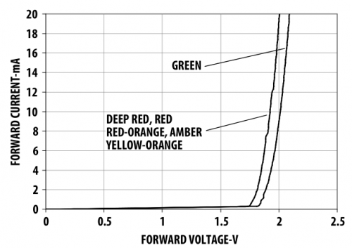

Kernel
Drizzt01 #51930 üzenetére
Lehet mérni, ha ellenálláson keresztül adsz rá áramot, beállítod 20 mA-re és megméred a LED-en eső feszültséget.
De úgy néz ki, hogy 2 V elvileg megfelel neki, vagyis 12 V-ra 6 darab sorosan. 2,5 V határértékkel számolva így akár 15 V-ot is elbírna, vagyis van még benne némi tartalék is.
A kulturáltabb eljárás mondjuk 5 db sorba és a maradék 2 V-ot ellenálláson ejteni:
2V / 20mA = 100 Ω
Az ellenállás "rugalmasabb" meghajtást biztosít, jobban közelít az áramgenerátoros jelleghez, illetve nagyobb eséllyel biztosítja az azonos fényerőt, a többi párhuzamos ághoz képest.
De amikor már sok LED van sorba kötve, ebből lehet engedményt tenni, az ellenállás akár el is hagyható. Ha anélkül sem hajlamos hőmegfutásra, illetve az áramok (fényerő) is nagyjából egyformára állnak be a párhuzamos ágakon.

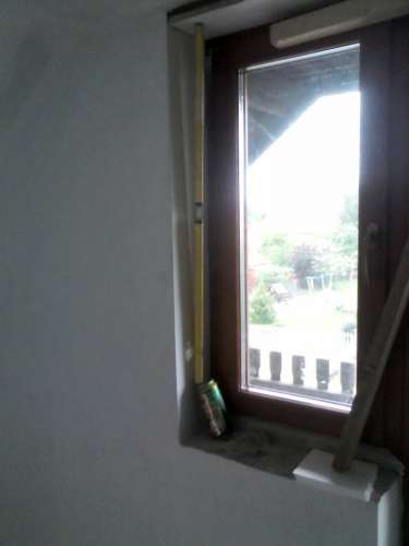

Szakszerű kőműves alátámasztás:
Nem én voltam a kiötlő... Én nem lónyálas Borsodit tettem volna alá, hanem IGAZIT!
