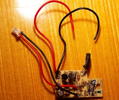

A tápodban gyárilag benne van a fordulatszabályozás. Ha ez nem működik, akkor hibás. Ha új korától nem működik, akkor gyári hibás. Ezt a hibát kell kijavítani, hogy a tápod a többi ilyen hibátlan táphoz hasonlóan működjön."Hol és mit kell leellenőrini?"
Ott van nálad a panel, rajta az egyszerű tranzisztoros szabályozás. Ennek a kapcsolását kell visszafejteni, megállapítani a hibát, aztán kijavítani. -

Ez egy FSP Hexa 400 wattos táp termisztoros ventillátor fordulatszabályzója A fekete műanyag csőben van a termisztor amely a melegedésre nyitja a tranzisztorokat és egyre inkább közelít a feszültség a 12volt felé ami miatt a fordulatszám nő!A kis kettős dugón kapja a 12 voltot a két vezetékhez pedig a ventit kell forrasztani.A termisztort a legjobban melegedő hűtőbordára szokták tenni
A szabályzó potmétereket meg hagyd békén ha jók a kimenő feszültségek mert elálítod a stabilizált feszültségeket és 12v helyett 20-at csinálhatsz! -
