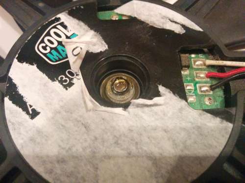

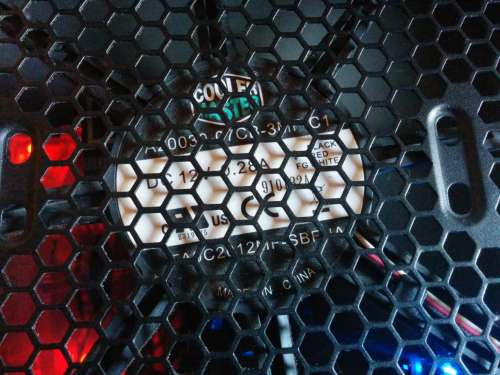

Tehát készítettem egy képet a címkéről, de le is írom, mert nehezen látható, hogy mi a két kód ami látható:
Felül: A20030-07CB-3MF-C1
Alul: FA9C2012MF-SBF-NA
Ebből leszűrhető h milyen csapágyas, vagy szedjem szét mindenképp?
Pete55555 - oké, akkor ha siklócspágyas, akkor megtakarítom WD40- el, utána pedig kap valami gépzsírt is

én ebben a "sportban" a motorolajnak nem igazán látom értelmét, vagy létjogosultságát, de ha tévednék és mégis volna, akkor szeretettel ajánlom a Motul termékeit < MOTUL 300V Factory Line például kiváló szintetikus versenyolaj
De picit komolyabban: pár csepp műszerolaj például miért nem jó erre a célra...?

Holnap kiveszem a ventit és megnézem.
Nem sokat volt az takarítva. Ugyan rendszeresen takarítom a gépem belsejét, úgy hogy teljesen szédszedem előtte, és mindent külön-külön nedves ruhával, de a homlokzati és felső ventit eddig sosem piszkáltam, vagy szedtem ki, mert sajnáltam megbontani a gyári összeszereléstPete55555 - milyen olajat cseppentsek?
van erre valami spéci, ami kapható számítógépes üzletekben?
Itthon csak motorolajam van, illetve WD40 -
