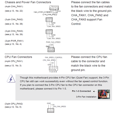

Grózi
válasz bluobluo75 #24651 üzenetére
Letöltöd a gyártói oldalról a user manual-t,majd az Internal Connectors fejezetben megkeresed a képet a fan aljzatok lábkiosztásáról és feltöltöd ide.Én meg megmondom melyik aljzatról mit tudsz vezérelni.
Szakmai kérdéseket fórumon tedd fel légyszíves,ne privátban!!!!Így másnak is hasznos lehet. 475+3 pozitív 0 negatív
Fr3eWar
válasz bluobluo75 #24653 üzenetére
Legalább azt leírhattad volna, hogy 39. ooldal a PDF ben.
CHA FAN 1 és CPU FAN 1 PWM vezérelhető, az összes többi max DC-ben, ha van rá szoftvered (gyártói nem talán valami A-Tuning vagy mi, kérdés hogy a lapod támogatja-e) vagy speedfan, illetve adapterrel (fizikailag)
[ Szerkesztve ]
Grózi
válasz bluobluo75 #24655 üzenetére
Tehát köznyelvre fordítva,a 4 pin-s(cpu_fan1,cha_fan1) aljzataidon pwm-s(4 pin-s),a 3 pin-s aljzataidon 3 pines ventiket tudsz vezérelni.
Mivel gondolom a cpu_fan-n a procihűtő van,így marad 1 aljzatod ha pwm-s ventiket(Lepa) akarsz.
Erre vehetsz 2-s, 3-s vagy akár 5-s elosztókábelt,amire teljesen egyforma ventiket egyformán tudsz szabályozni.A te lapodhoz a gyártói oldalról letölthető az AiSuite3,ami a véleményem szerint a legjobb ventivezérlő progi jelenleg.Ezzel szépen cpu hőfok függvényében tudod szabályozni a ventiket,pofonegyszerűen.

Bacusuz
válasz bluobluo75 #24866 üzenetére
összesen hány venti menne a házba és milyenek?
simán lehetne alaplapi szabályozás ha asrock z77 ex4 lapod vanÜDV! Bacusuz. Veszélyes környéken lakom. Ahányszor becsukom az ablakot, mindig odacsukom valaki kezét.

Bacusuz
válasz bluobluo75 #24879 üzenetére
procit mi hűti?
Bacusuz
Következőt tenném:
Vegyél egy ilyet adsz neki egy táp molex csatit és rádugod a cha fan 1 re ami pwm szabályzós, másik felére mehet a 3 venti, ,majd biosban H/W monitorban beállítod cha fan 1 -et manual módban mikor hány%-on pörögjön.
Halk lesz és megbízható...[ Szerkesztve ]

Bacusuz
válasz bluobluo75 #24888 üzenetére
Alaplaprol nagyon szepen be lehet állítani a ventiket
Bacusuz
válasz bluobluo75 #24895 üzenetére
világ életemben biosból vezéreltem a hűtést,és asrock lapjaim voltak.
z77,z87,z97
hidd el a legjobb.
Itt egy video a lapodról[ Szerkesztve ]
Grózi
Alaplapról vezérelhetsz biosban és gyári progival vagy Speedfannal Winfos alól is.Biosban sem veszélyes a történet.
Bacusuz
válasz bluobluo75 #24898 üzenetére
á értem, , vagy nem értem?
Bacusuz
Akkor meg letöltöd az ASRock Extreme Tuning Utility ver:0.1.434(ez win 10/64 hez való)
és ugyan úgy tudod a 3 ventit egyszerre vezérelni az imént linkelt kütyüvel,[ Szerkesztve ]
