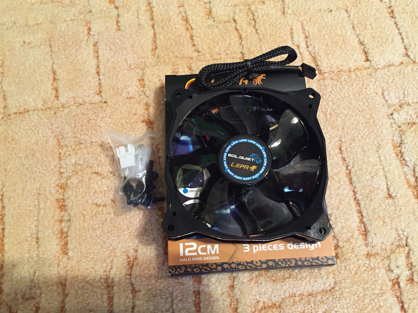

Na találtam egy másik helyet ahol volt még épp raktáron Lepa Bol.Quiet kék ledes venti, ma gyorsan el is hoztam az uccsó darabot.
Egy kis előzmény. Asrock Z170 Pro 4 lapom van, és nem voltunk benne biztosak hogy a CHA_FAN1 és FAN2 csati PWM-es. Nos most kipróbáltam, és semmi fura hangot nem vettem észre a ventin, hiába próbáltam ki mind a 2 csatit. Szóval akkor azt lehet mondani hogy ennek az alaplapnak a 2 CHA_FAN csatija PWM-es!Alapból a CHA_FAN1 Standard fokozaton van a BIOS-ba, ez 1200 környéki RPM-et jelent. Nem mondanám egyáltalán hangosabbnak mint a Coolink SWIF2 1201-es ventit 1000 rpm-en forgatva.
Van olyan progi amivel normálisan tudom szabályozni a venti fordulatát Windows 7 alól, vagy inkább BIOS-ból állítsam be?Itt egy kép a kicsikéről.
