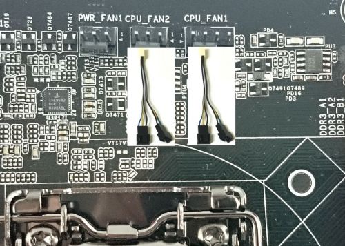

(#20134) ImuraiAhhoz kicsit forrasztgatni is kell,hogy a kártya vezérelje(csati).Egyszerűbb alaplapi progival szabályozni,cpu hőfok alapján.

Vincsó dqdb leírta a lényeget.Ha mindenképp a pwr csatiról akarsz hajtani ventit,akkor 1000 rpm alattit válasz-ha gondolod segítek.Viszont én inkább maradnék az Y kábelen 2 egyforma venti felállásnál,amit tudsz szabályozni!
