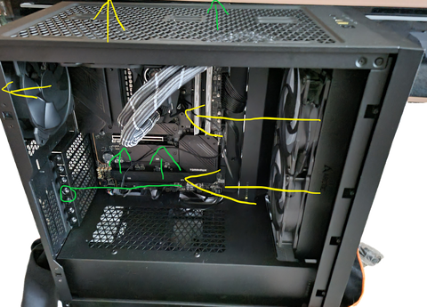

Gondoltam, javítom kicsit a hűtést. A sárga a jelenlegi légáram, a zöld, amit tervezek hozzáadni.
Ebbe a Corsair 4000D airflow házba a 280-as vizet csak előre tudtam beszerelni, mivel - mint kiderült - rálógna a ramokra, azok viszont túl magasak, így most melegebb levegő jön be.
Közben bekerült egy 7900xt vga, ami egyébként is elég meleget tud csinálni odabent.
Így terveim szerint felülre raknék még egy ventilátort, illetve a gpu alá egy beszerelő kerettel 2 db-ot, hogy felfele nyomja a levegőt -

corsair 5000d airflow.
Ami mindenképpen kell venti, elölről a 3 szív, hátul egy fúj, 3 fenti szintén fújja ki a meleget. Az oldalsó 3 kérdéses, hogy legyen-e.. Hasonló elrendezéssel van 2 gép itthon. Az egyik egy sharkoon, a másik egy Aopen h700B. Mindkettő elég jó hűvös. Az Aopen régi ház, még csak 8 centis hűtők vannak benne. Az lesz cserélve komolyabbra a fiamnak. Most 15 éves, megoldóképessége ugye ilyenkor még nem a legjobb és mivel suli után egyedül van otthon, nem kéne, hogy füstölögjön a gépe a meleg miatt. És vagy 4-5 évre tervezve. -

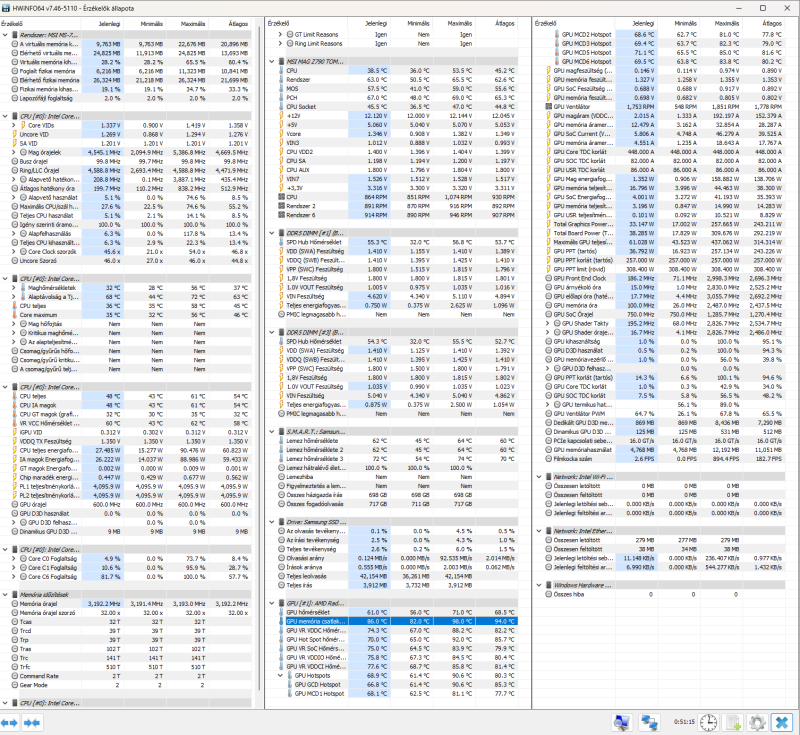

ezeknél a 13. generációs prociknál az intel szerint ugye 100fok is üzemi hőmérséklet.
Megnéztem a fórumtárs hozzászólásait, de nem nagyon tudta levinni a hőmnérsékletet. A CBR23 viszont nagyon megdolgoztatja a rendszert, és ott egy 85 fok szinte jónak is számít. Nem? Játékban elvileg alacsonyabban lenne a hőmérséklet. -
