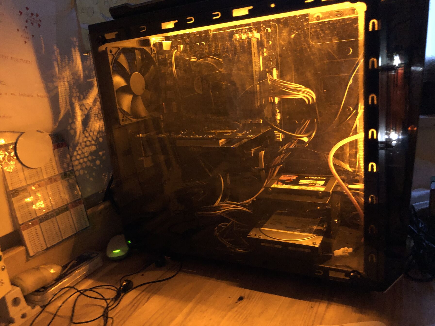

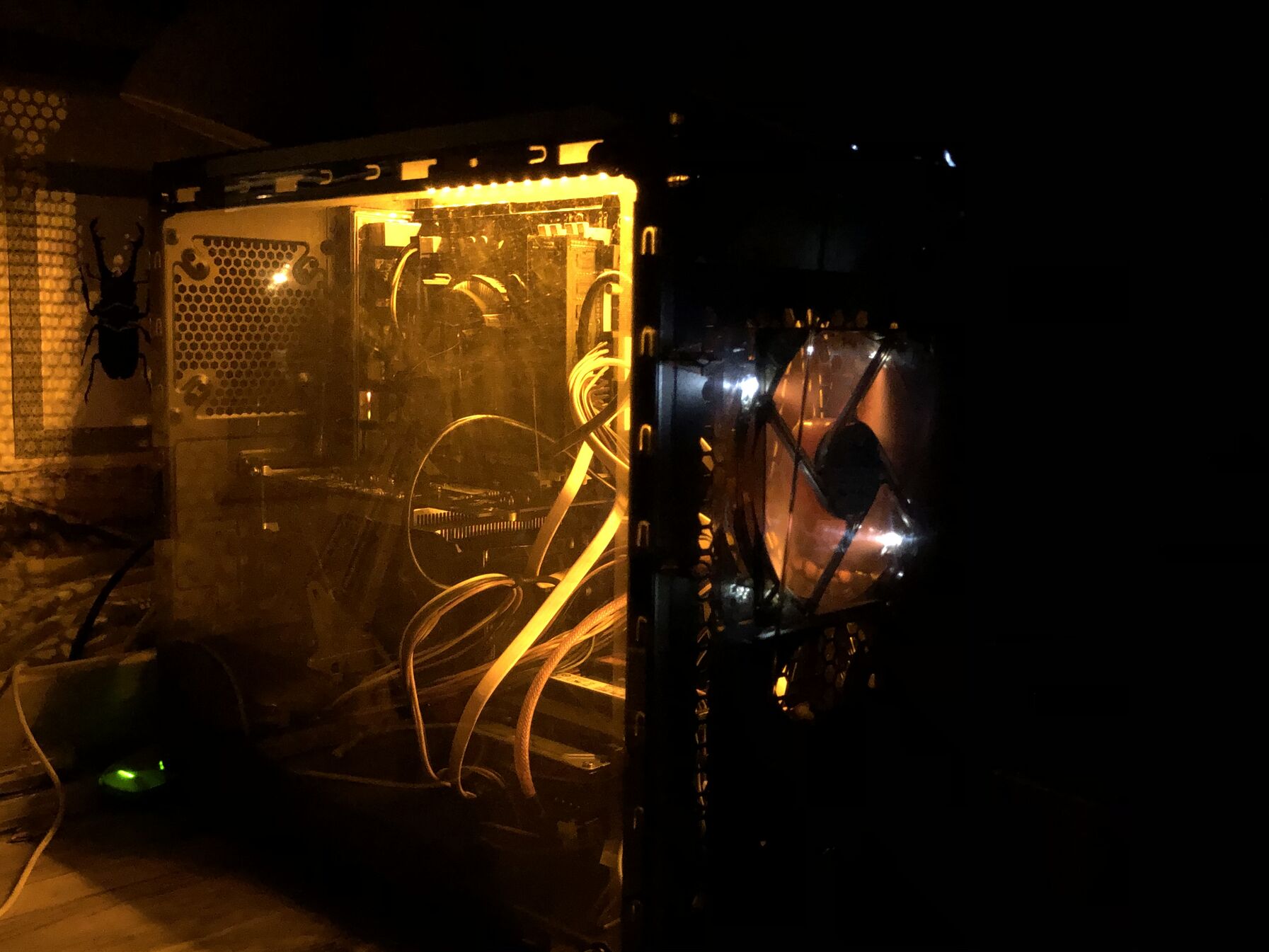

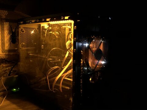

Halas koszonet ujfent.. Mar biztos idegesito lehetek, de meg kerdeznek. A haz ez lenne. [link]
Ventik bemt vannak, de egyszeruen dilemmazok, hogyan lenne jobb. Latom, hogy oldalra is lehet helyezni ventit. Nekem most elol van, ami sziv kintrol befele es hatul van, ami sziv belulrol kifele. Erdemes oldalra tenni egyet, ami mondjuk a vga fele fujna a levegot, vagy ez mar teljesen felesleges? -

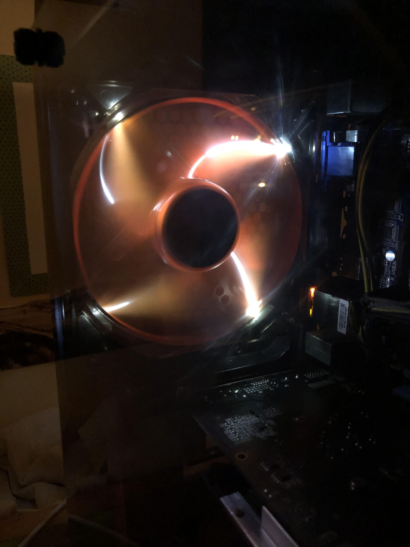

Kendomen-ben az átlátszó ventinek dupla kábele van, Molex és 3 pin, azért lóg, de akkor még kinyitom és belenézek rendelés előtt.
Akkor a hozzászólásod második felének a lényege, hogyha nem tervezem a CPU-ról hajtani az összes házventit a Kendomen-ben, akkor inkább vegyek a sima csomagból?
