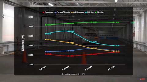

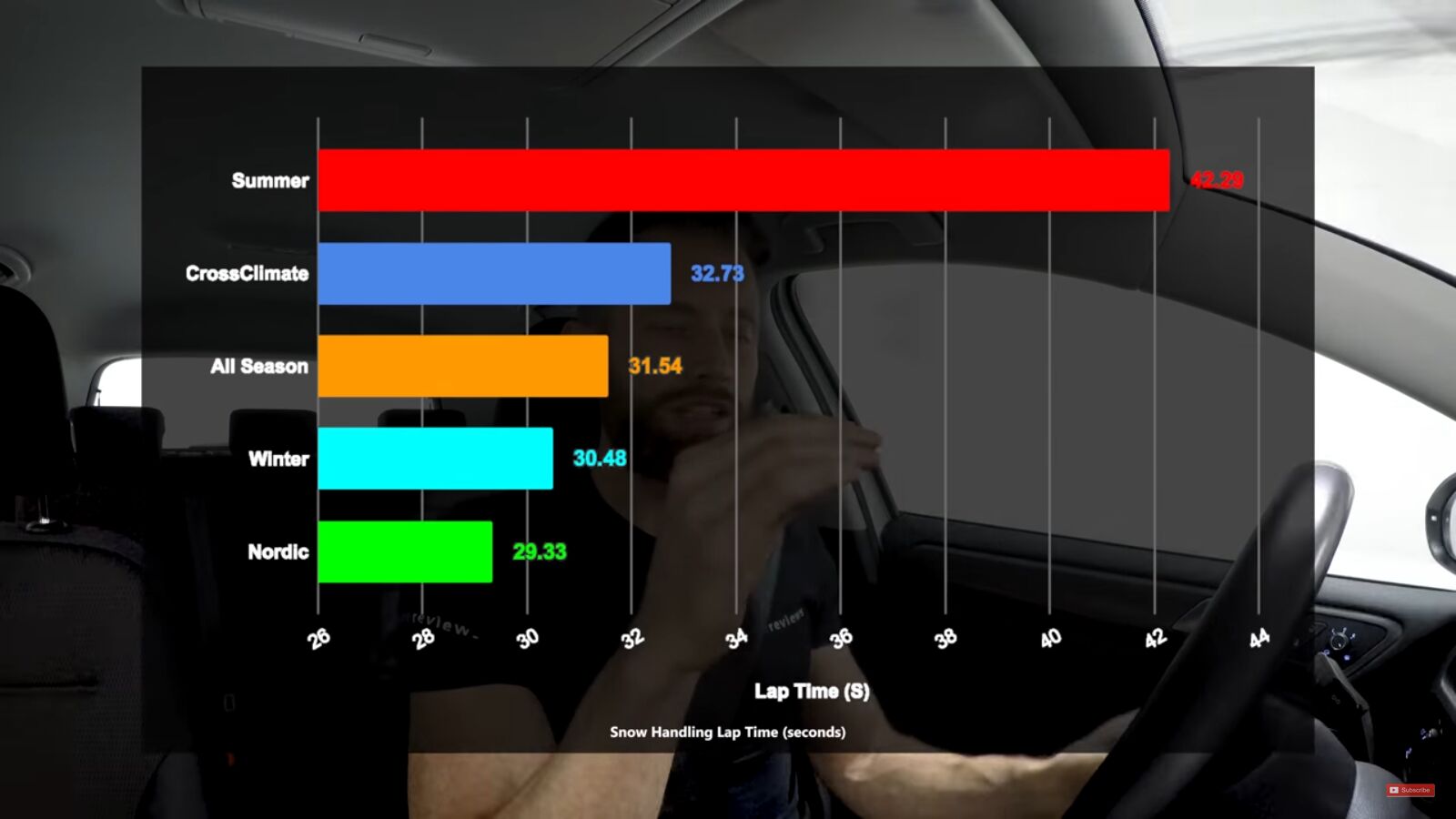

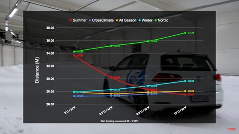

Találtam YT-on egy friss videót téli/nyári/négyévszakos gumi összehasonlításról, konkrét eredményekkel, 205/55 R16 méretben: [link]
Az eredmények:
Nem tudom, mennyire megbízhatóak, de ahogy nézegettem, eléggé benne vannak ebben a gumis témában. Gondoltam berakom ide, hátha segít valamit.

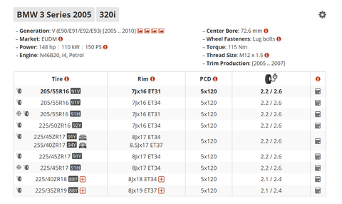

Ha gyári méret (a legnagyobb, ami gyárilag megfelelő, a 215/40R17, tehát 17"-os felni is lehet rajta), akkor jó lehet.

No.01
Akkor most en kernek segitseget.
Sajna elegge elcseszett egy meretrol van szo igy eleve korlatozottak a lehetosegek. (2009-es Skoda Fabia kombi 1.2mpi) A mostani tulaja ugy vette, h 205/45 R16 van rajta, de hiaba eredeti (allitolag) a felni (vagy csak a kupak Skodas
) elmeleti szinten erre inkabb 195/45 R16-nak kellene, h felkeruljon.Mivel nem mennek tulsagosan sokat igy ajanlottam volna a Jolly-joker Nexen-t, de ebben a meretben nincs.
Amit en tallatam az a kovetkezo lenne:
- Vredestein Quatrac 5
- Bridgestone Weather Control A005
Esetleg meg: Kleber Quadraxer 2Arban nyilvan a Kleber a legbaratibb, de az osszeghatart majd a kollegina ferje hagyja jova.
Ti mit gondoltok, mit ajanlanatok?

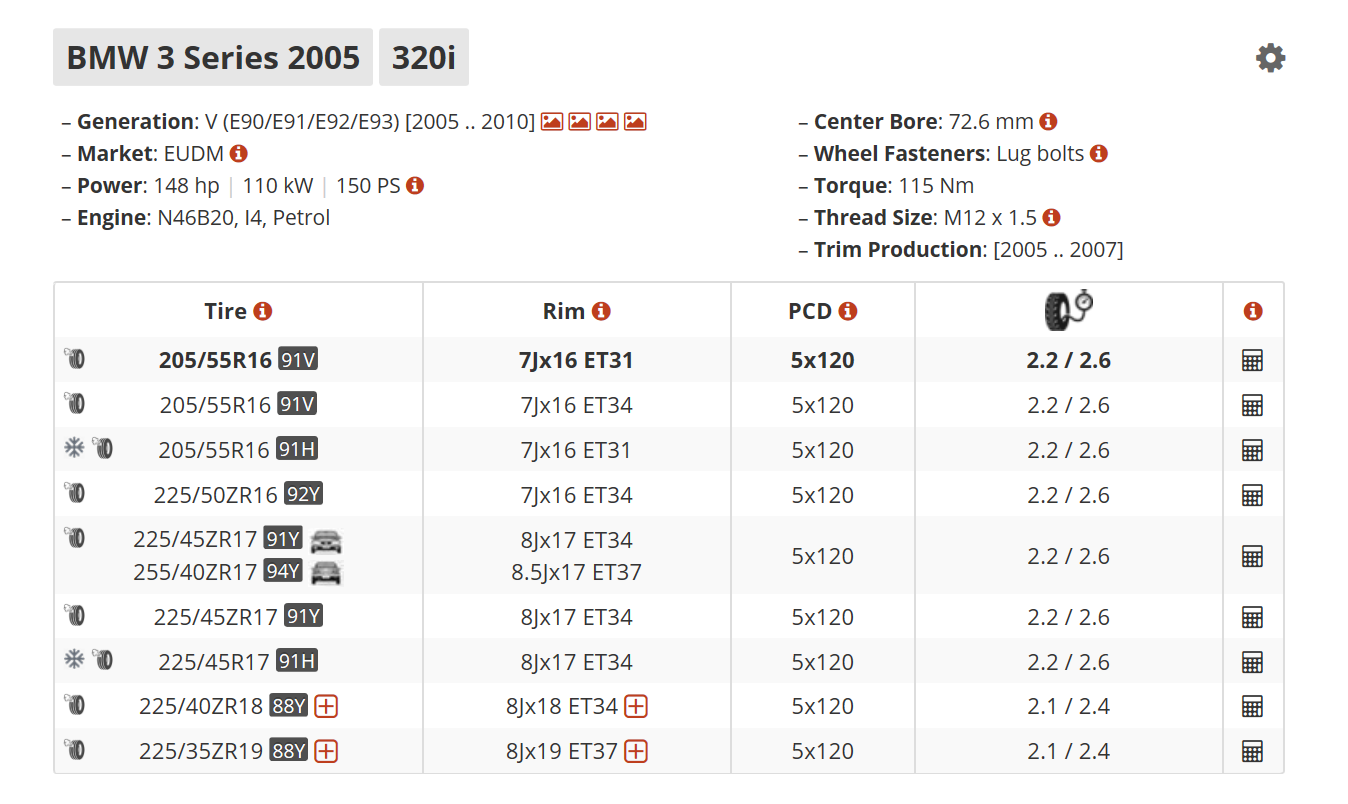

Segítségeteket szeretnem szeretném kérni téli gumi vásárlás előtt állok. Mielőtt írnák páran, hogy már fent kéne lennie, ez igaz, de még szerelőnél van a kocsi... Szóval addig úgy döntöttem kinézem és megveszem az új téli gumikat.
1. BMW e90 320i (150LE) -hez keresek jó minőségű téli gumikat. Sokan a Dunlop, Bridgestone gumikat ajánlják a BMW-ékhez. Teszteken azt láttam, hogy a Continental az egyik - ha nem a - legjobb. Viszont azt hallottam BMW-és kollégáktól hogy nekik nem annyira vált be a Continental, úgyhogy maradna az első jelöltem a Dunlop. Ha Ti mást nem javasoltok.
2. Erre az alufelnire keresek gumikat: BMW style 194. Méretei:
- Első gumi: 225/45R17, méret: 17x8J ET34
- Hátsó gumi: 255/40R17, méret: 17x8.5J ET373. Ezen az oldalon néztem ki, hogy milyen gumi méretek javasoltak télre 17" felnire.
Ha jól értelmezem, itt azt írja, hogy 17" mérethez - téli gumiból - elég egy fajta gumi méretet vásárolnom. Ez a javasolt méret: 225/45R17. Logikusnak tűnik mert Dunlop -ból pl. nincs 255/40ZR17. Igazából a váltóméret kalkulátorral megnéztem nincs eltérés, ha a hátsó kerekekre is ezt a méretet pakolom. Bőven az 1-2% eltérés határán belül van.Kérdés: Jó lesz Dunlopból a 225/45R17 méretű gumi mind a 4 kerékre? Vagy a hátsó kerekekre vegyek más gyártótól 255/40R17 méretű gumikat? Dunlop -ból melyik típust válasszam, ha inkább a biztonság a fontos?!
