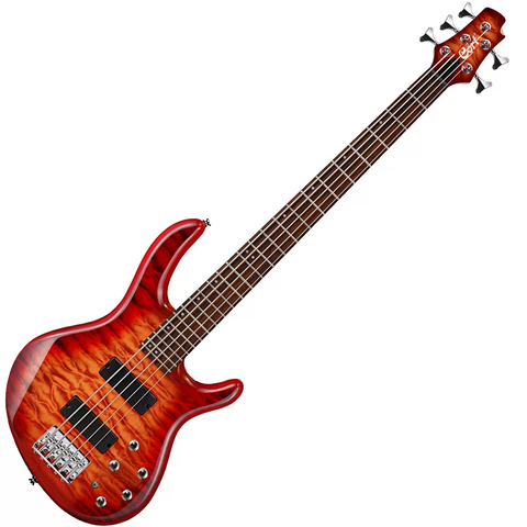

Goose-T #52618 üzenetére
A Cort ennél aljasabb dolgokra is képes, egy barátom vett egy basszusgitárt, papíron habos jávor top, ehhez képest még furnér sem jutott rá, egy kicsit pixeles nyomtatott papír van a fényezés alatt.
Ettől függetlenül jó gitárok ezek, az én 4 húrosom 13 éves elmúlt, de ugyanolyan jó, mint újkorában volt.
Azt mondjuk azóta is sajnálom, hogy nem sikerült az eredeti terv, egy taiwani Yamaha BB414-et akartam venni, de pont akkor vezették ki, annyi eszem meg még nem volt akkoriban, hogy használtat keressek.
