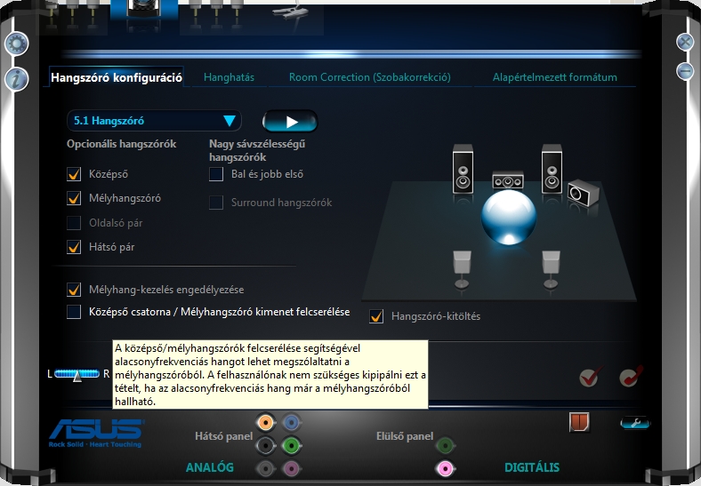

Dudi79
GeniusHU #2522 üzenetére
Köszönöm a gyors választ!
A hangkártyám elméletileg tudja a center/mély felcserélést:
Kipróbáltam ezt, sőt, mivel rendelkezek egy jack-RCA átalakítóval, így azt jack részét a narancs lyukba bedugva, az RCA részét fel tudom cserélni. Eredmény mindkét esetben: Center halkan akkor szól, ha a mélynyomóra kattintok, a mély pedig szintén hallgat, mint a sír, hiába kattintok a Centerre.
Elképzelhető, hogy az RCA-n belüli ereket kellene megfordítani...? -
