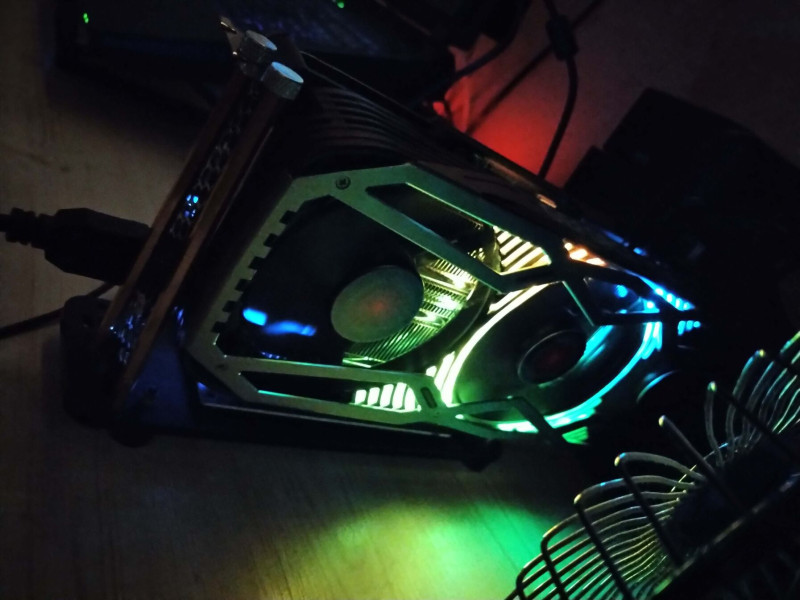

Momentán egy másik hűtőmodul miatt hátlap nélkül használom a laptopom. Van alatta egy "pálcika állvány", (becsúsztatva + ventilátor) úgy vezetek ki alul bármit ahogy akarok. Nincs alatta hátlap, akár tehetsz oda mást helyette csak a kábelnél ne legyen semmi és így nem is kell szétbarmolni a hátlapját. [link] Valami hasonlót használok, nem ezt.
2 havonta egyszer kifújatod a port. 1db tápegység kiszolgál bármennyi/milyen vga kártyát......olvasva a többieket. Ez így bárhogyan is nézem időtállóbb elképzelés felesleges gép újítás procedúra helyett, nem beszélve a kidobott pénzről amit a csere generál. Proci a legtöbb játékhoz alig kell.
Mivel nem használtam még ilyet nem szívesen adnék tuti linket. Hozz inkább te linket....nem tudom hova szeretnél tenni, hogy néz ki a laptopod, hogyan használnád tovább stb....bár [link] pl ez hosszú kábellel. Hallgass meg másokat is ne hagyadkozz csak rám, mert adaptert tekintve én egyedüli helyzetben vagyok.
Még annyit hozzátennék, ház sem kell az adapternek csak legyen jó helyre téve szép ergébés vga kártyával.
