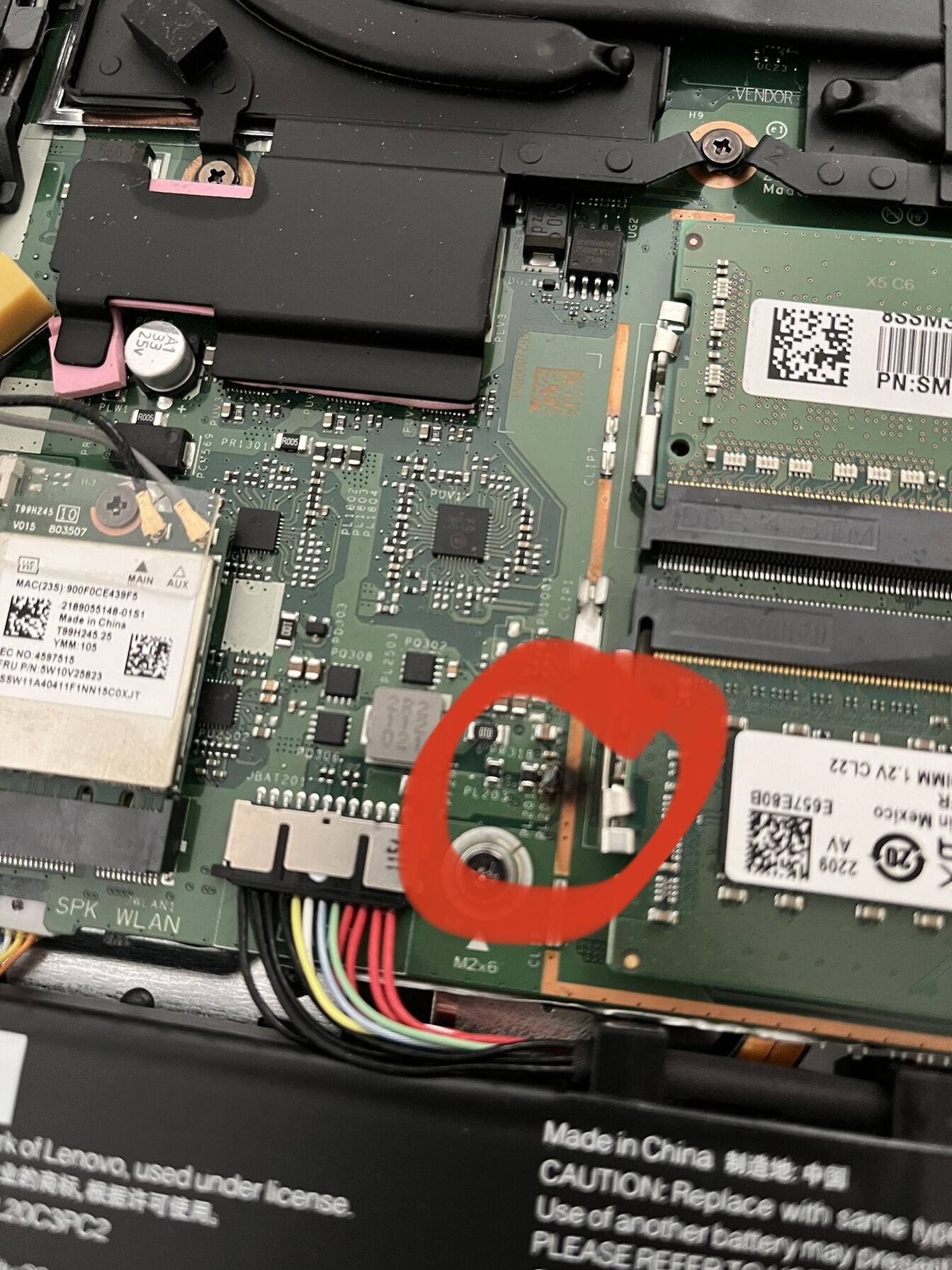

ketrin
#77963
Fogalmam sincs, de ha mondjuk levennéd a hátlapját, készítenél egy részletes fotót a laptop belsejéről akkor többet tudhatnánk....KillHates-t kérdezd ő itt a laptopguru, szétszed, összerak , megjavít. Inkább estefele szokott benézni, biztos segít neked. Lehet priviben is zavarni ha itt nem jön segítség.
FőDudu
